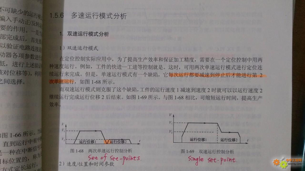

在金城老師的定位書裡
發現其實 set of set-points / Single set point
有點像  兩次單速定位運行 / 雙速定位運行
跟大家分享一下 :)
