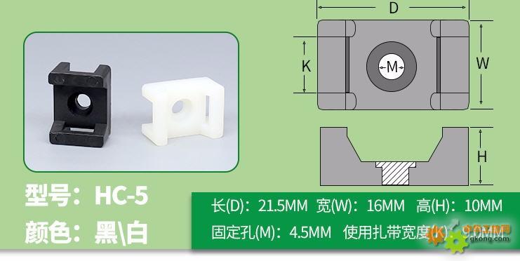

借楼主平台问下,这个有没解决办法? 焊接扁铁又不太现实,委托别人做柜子位置不好定。
这个问题普遍存在必须解决。只能在箱体上焊线夹别无选择。
钻孔,用螺丝固定线码

回复 #20楼 蛇会大学
就是这个东西

不缠绕带用波纹套管,两头有相应锁螺丝固定的。

线盘用AB胶固定是个不错的办法。我这里也这样用,否则不用几个月就掉了。
