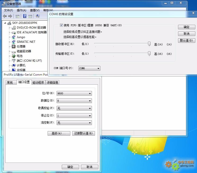

既然PLC软件改不了,那就尝试一下改电脑。

波特率不要整的太高!波特率换成9600,然后吧端口号设置正确!!!

谢谢大侠,可以了
