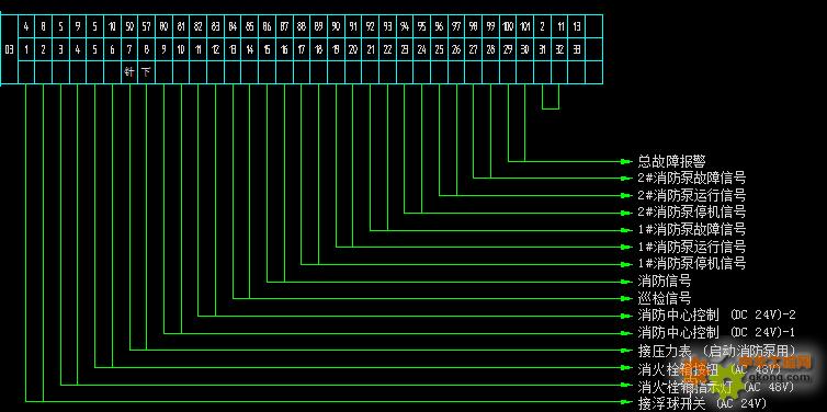

消防系统需要的信号很多,设备可以提供多出的来接口,但是不能少。
这是我以前公司消防泵一用一备的接口端子。

消防是很严格的,事关人命安全。
如果因为某组端子被去掉了,消防系统不能正常工作,那可就玩大了。

#12楼
五行烧友
在
2018/12/5 9:32:00
不错,功能安全正常情况下线路越简单越好,以后维修维护方便
消防不是越简单越好,而是越全面完备的好。

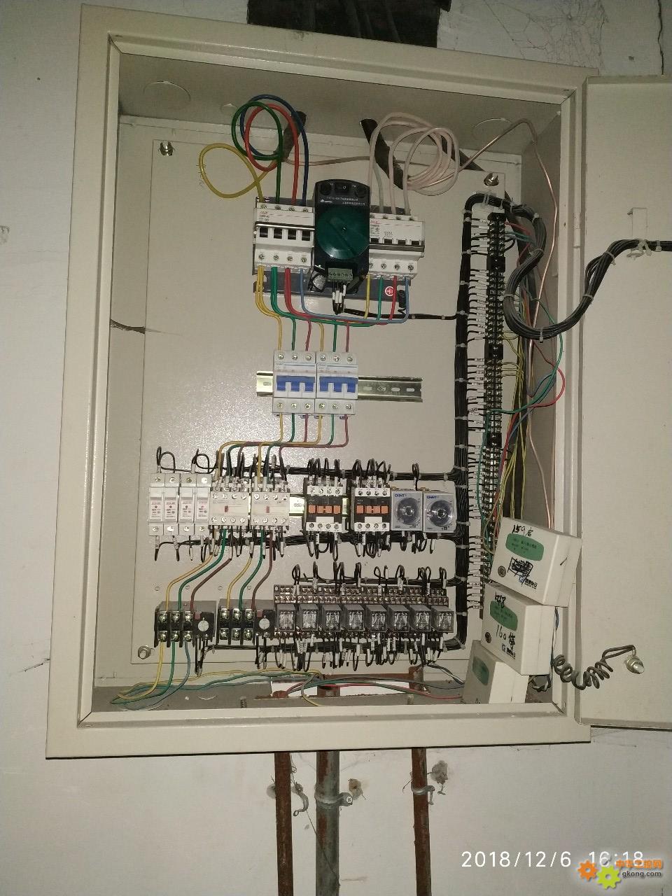

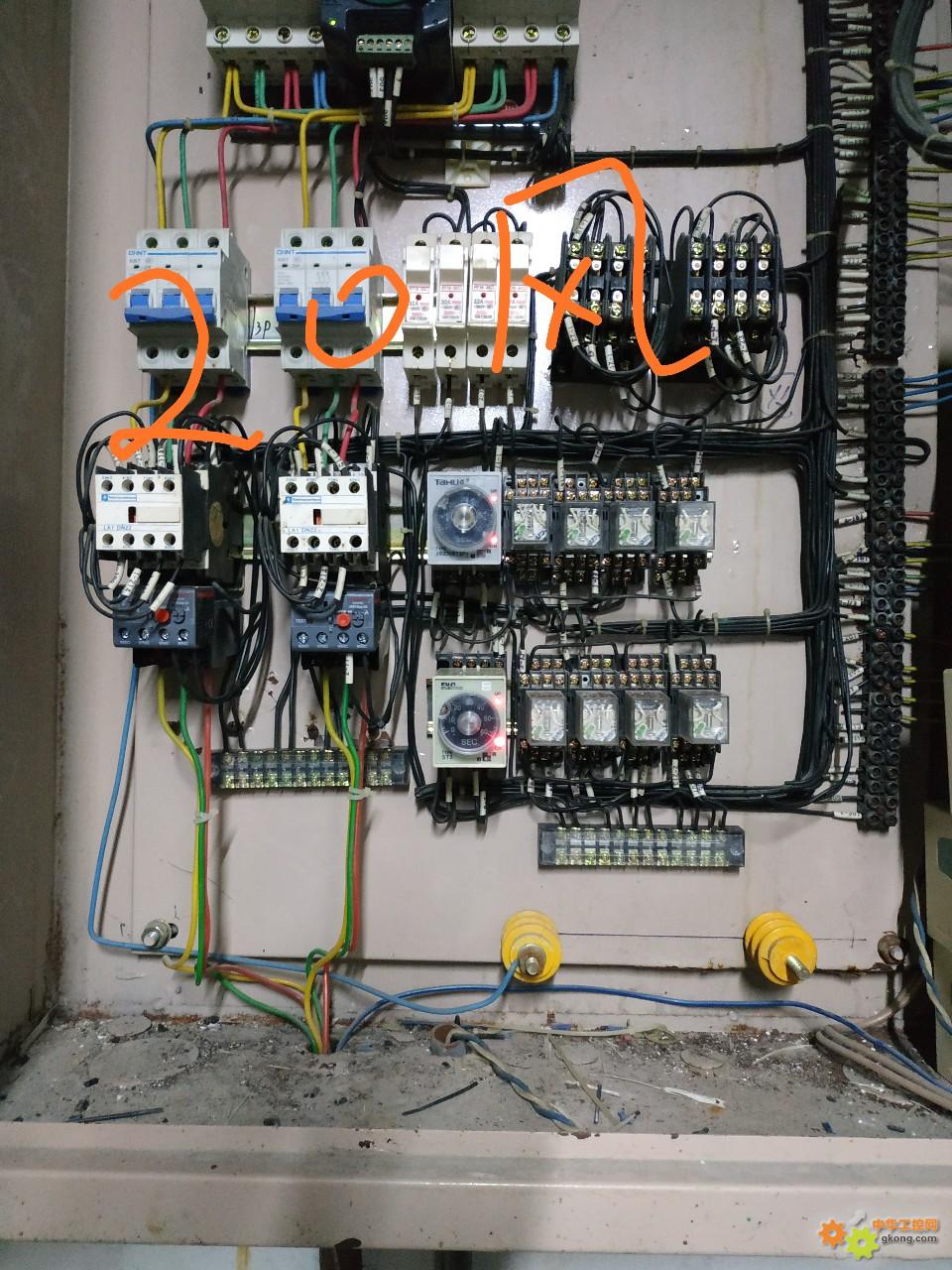

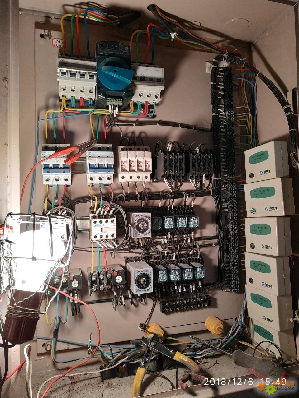

朋友们, 十多年来,我始终是在帮助一些加工消防配电设备的烂企业处理一些善后问题,有时真的很生气。给大家举几个例子。看下面几张图。

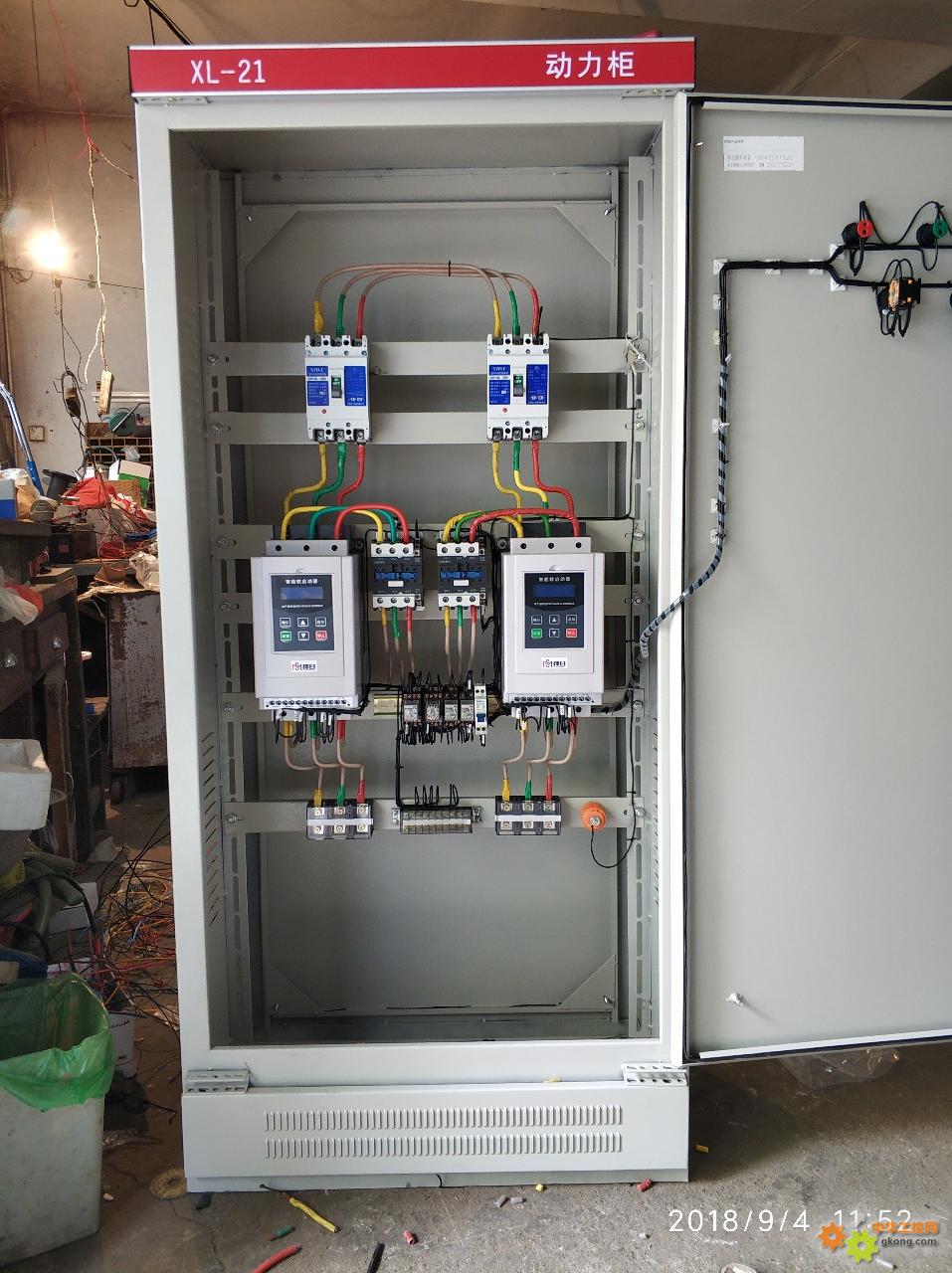

#16楼
看一下我是这么做的,消防控制一用一备

发表于:2018/12/7 12:20:39
#17楼
超级大手
在
2018/12/7 8:50:54
看一下我是这么做的,消防控制一用一备
[此贴子已经被作者于2018/12/7 8:58:13编辑过]
你确定是消防的?双电源呢?

发表于:2018/12/9 17:25:52
#18楼
mengx9806
在
2018/12/7 12:20:39
超级大手
在
2018/12/7 8:50:54
看一下我是这么做的,消防控制一用一备
你确定是消防的?双电源呢?
电源引自双电源
