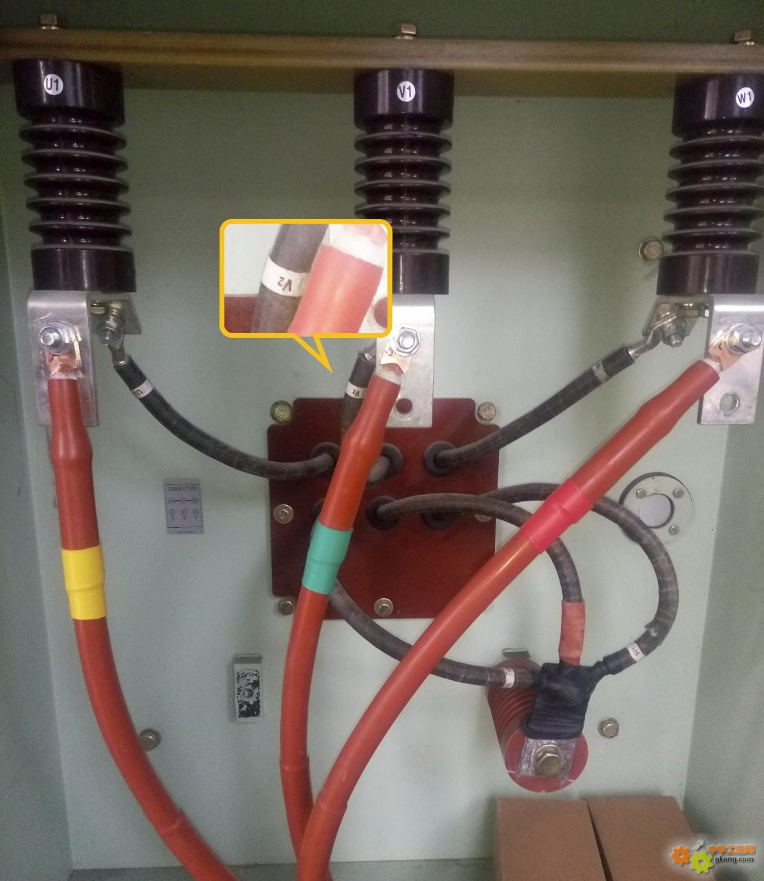

发表于:2018/11/13 6:28:04
#31楼

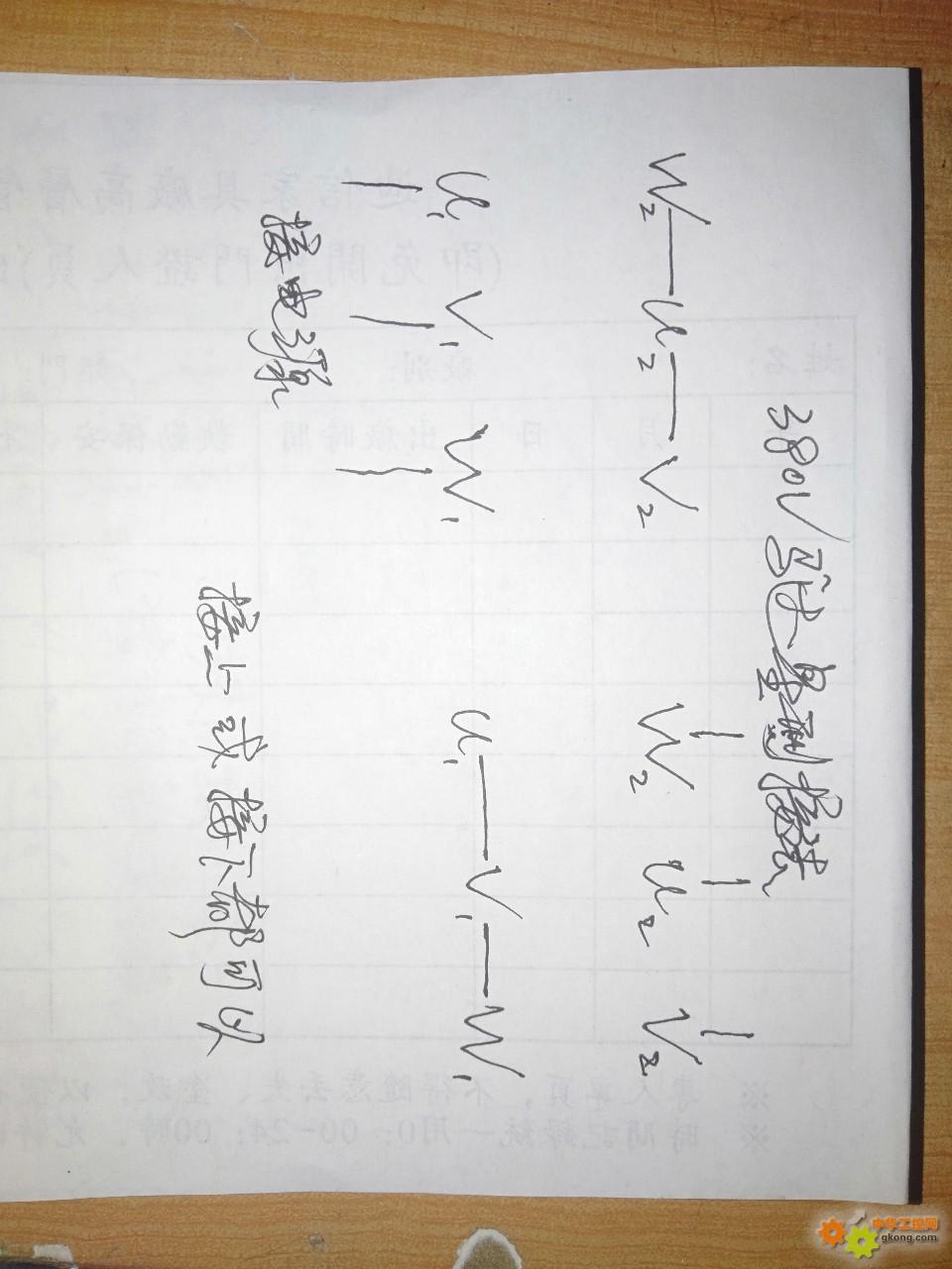

回复 #18楼 老兔子
如图。因为接线端子在上,如果把U1V1W1接在端子上,U2V2W2封星就出现你说的情况,星点穿过电源线。所以有此一贴。
谢谢指教。。。。。

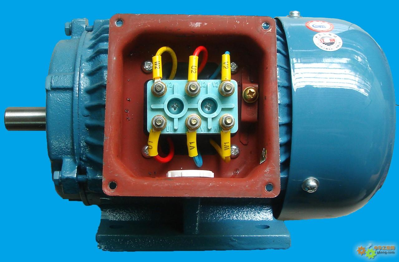

#33楼
以下是引用我的网名鬼见愁在2018/11/13 21:13:54的发言:
谢谢指教。。。。。
你这种情况问题还不大,U2V2W2封星点仅一个端子,而且距离还比较远。如果像下面这种接线端子版,容易发生电源进线摩擦U1V1W1接线端子,造成某相绕组短路。

#35楼
这样接是没有问题,可以接。因为U2V2W2都在上面大家都默认是在下面接线。

#36楼
这样没问题的,可以正常使用
