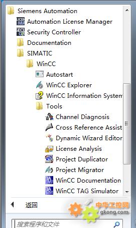

谢谢指导。还真没有在电脑上组过态,一直是用HMI来做的。
现在装好了上面的7.3的程序,但是打开也没看到哪里能组态呢?
还希望各位指导一下,谢谢,初入者迷啊

1、仅仅是代替HMI功能的话,WinCC Flexible高级版就可以了,至于该版本与WinCC的区别,你可以前往西门子官网看对应文档。
2、博图上也分WinCC高级版与WinCC专业版,前者的功能类似WinCC Flexible,后者相当于WinCC。
3、用什么编程?你拿着编程软件竟然还在问用什么编程?
Good Luck~

现在知道原来博途就能编wincc
但是博途编的wincc,如何才能在win7的电脑上运行呢
win7肯定要装个什么东西吧,然后再把博途上编写的程序存为一个什么文件,再到win7上用装的那个软件打
我想应该是这样的过程,但是就是不知道如何能把博途上的编的软件输出为一个文件,再一个是win7上装什么东西

请在你想要运行博图项目的计算机中安装博图软件。

博图上编好wincc程序,就可以在本机运行,用博图运行就可以。
