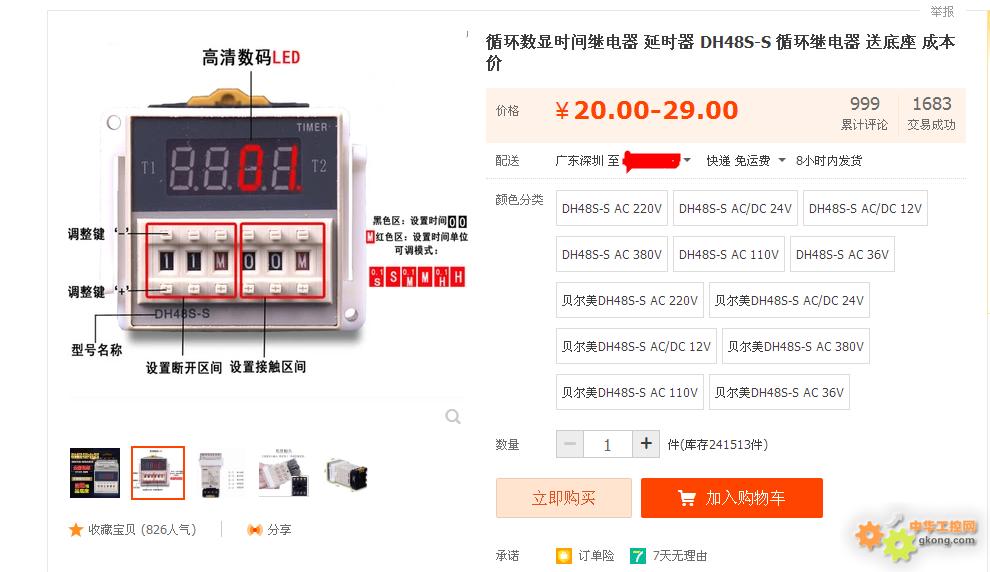

德力西也有,型号为JSS48A-S,定DC12V电源的就行了,几十元一个;
479
552300441

买个自动排水控制器就可以了,空压机排水都是那种

以下是引用超级大手在2018/11/4 13:38:44的发言:
感觉用个冰箱控制器,改一下供电
冰箱不是控温的么?控制时间用它不对吧,另外TB上大把,比如ZCMY版主说的型号。

前段时间我买了个这个来做实验,就是DH48S-S的,用来控制一个插座,插座可以插风扇或冰箱。

回复 #12楼 cfg168
这东西我们公司用很多,非常方便,
比如气缸自动往复运动,整列化啥的,简单实用

是有现成的,我们用的是24V的。

我做这个定时器其实是想用来启动柴油发电机组。基本过程就是,假如市电没有后。延时几秒钟确认确实是没有正常电之后,由柴油发电机24V启动电池给定时器供电,输出启动发电机组信号。成功发电后。互锁启动信号。
