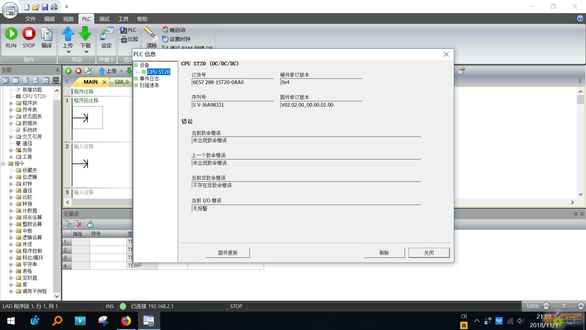

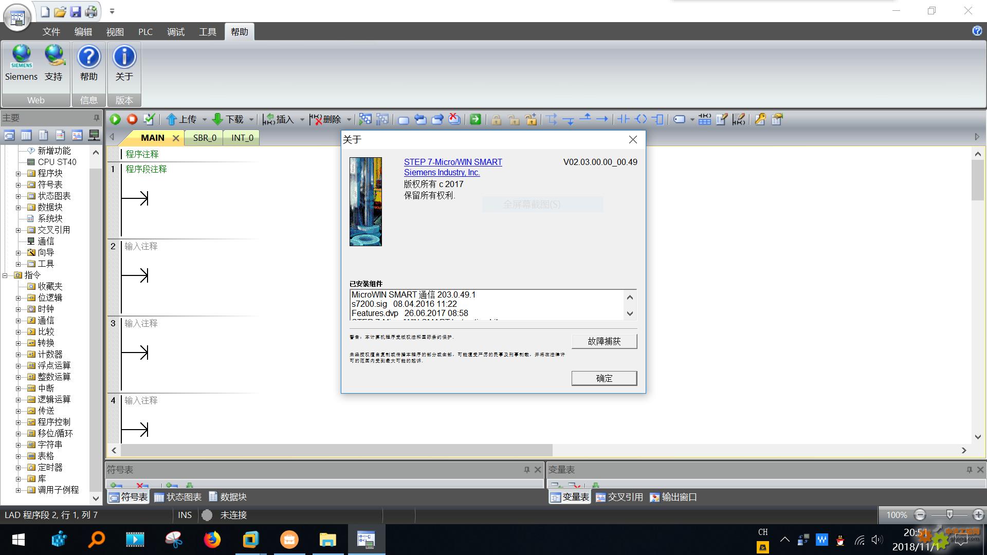

上面贴有我PLC的版本,PLC是去年7月参加培训时学校给买的。更新了2.3软件后,通信栏右侧也亮了,貌似一系列的问题都源自这个带着MW字头的的2.2版本软件。

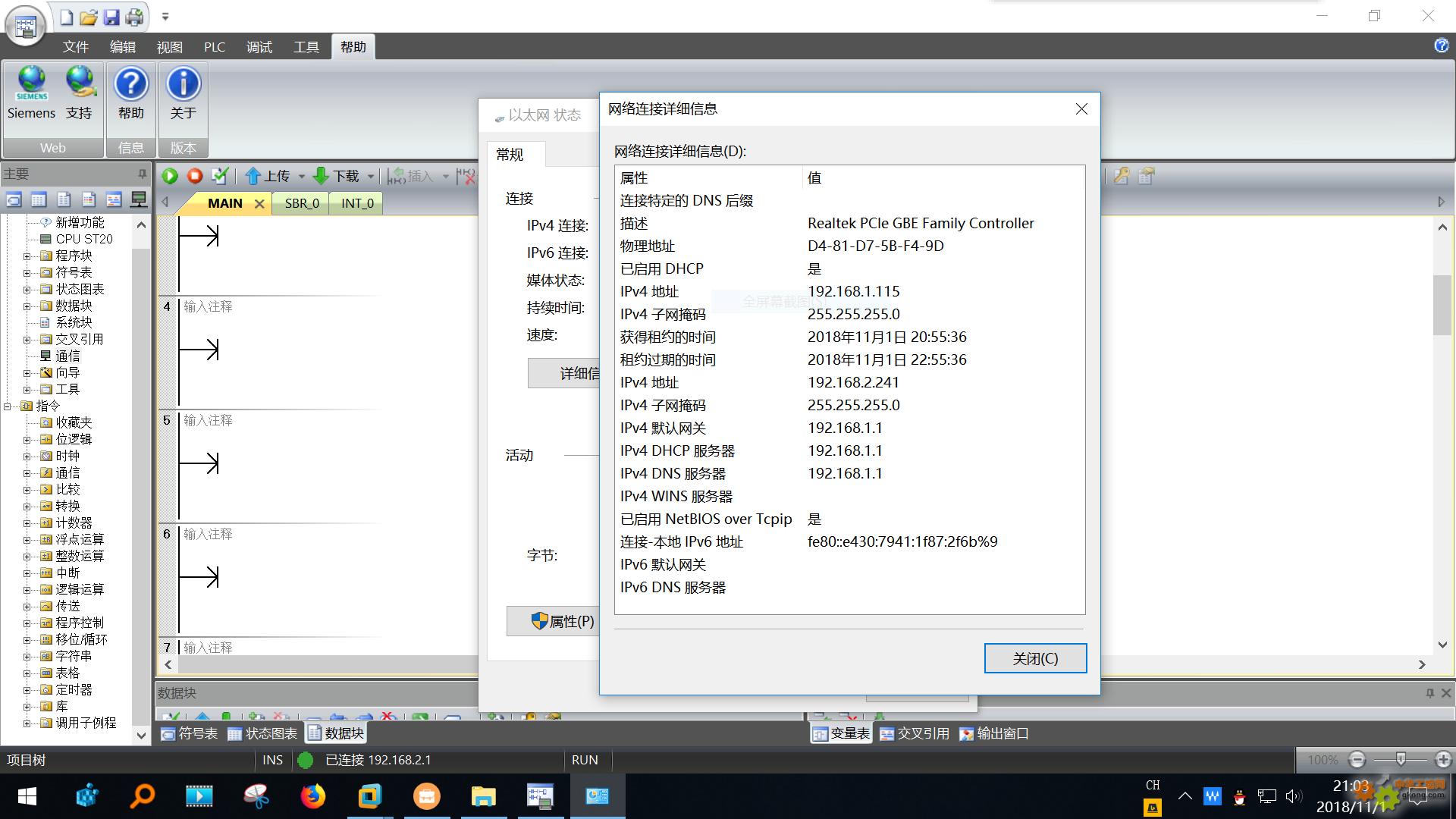

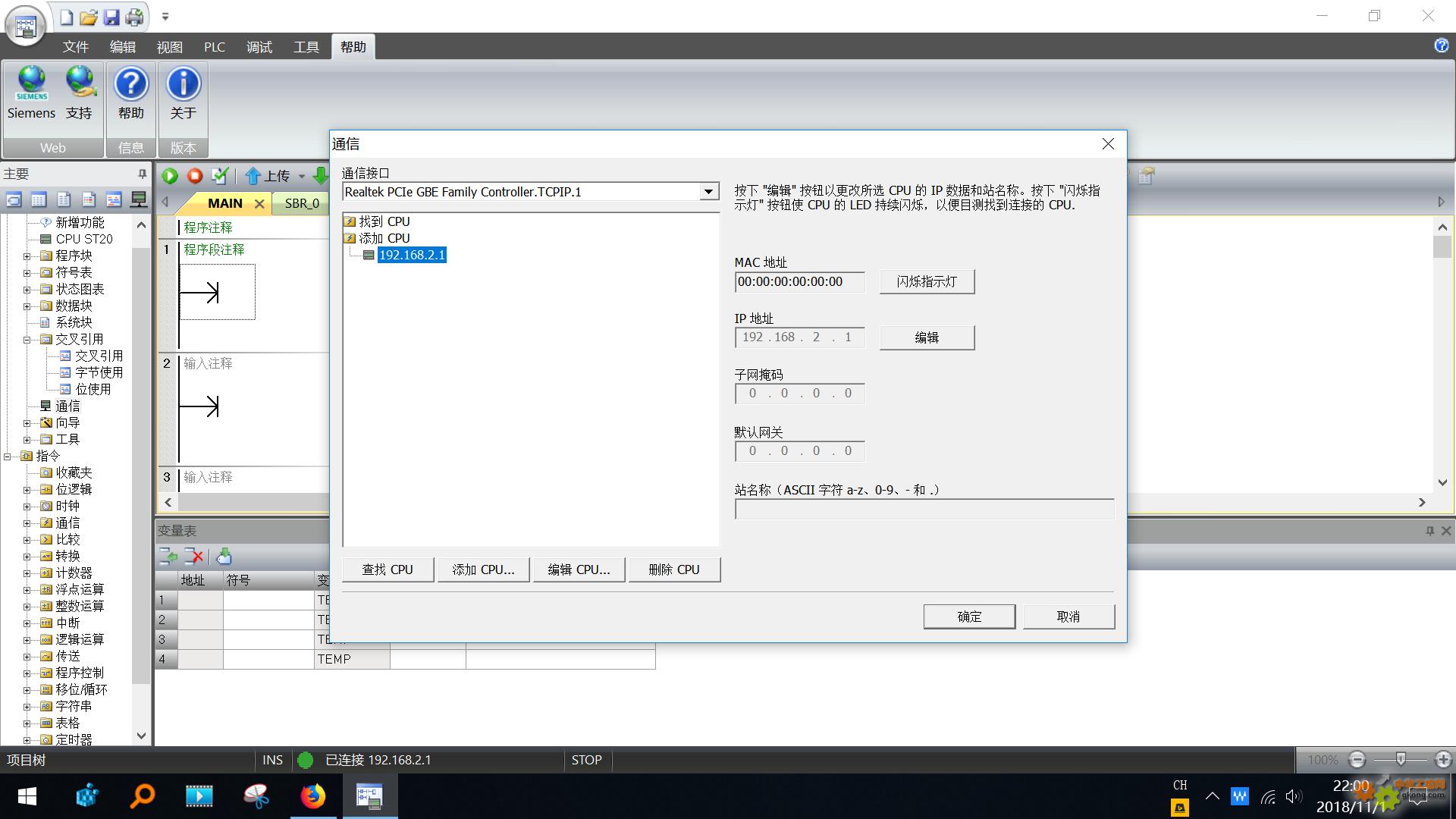

谢谢你和楼上,现在电脑设为自动获取IP地址可以连上PLC了,尽管在“找到的PLC”列表那不显示,但下方状态栏提示已连接。

安装这个2.3软件也是颇费周折,一直启动报错,重装了好几遍,注册表也被我翻了个底朝天才算装上。
