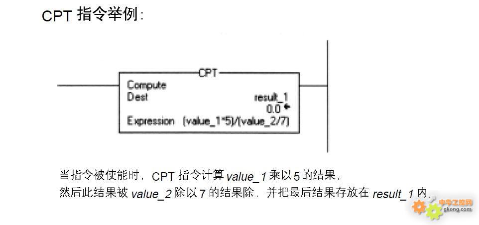

用过AB的梯形图的话,觉得其他语言都可以不要了。
其实三大语言并不包括ST语言。
以前是梯形图,指令表和功能块,现在部分厂商取消了指令表,被SFC替代了。
当然,多学习一点没有错,不过不是以西门子SCL语言为基础,西门子的SCL语言离标准还有点距离,要用也应该从菲尼克斯的学起,人家才是完全符合IEC标准的。
