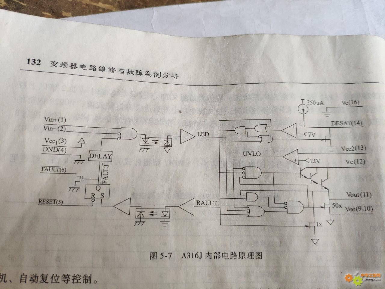

回复 #12楼 gyj1973
大侠能帮我分析一下吗,我认为是低频期间截止屏蔽oc用的

#14楼
蒋云文RhuWEj
在
2018/10/29 7:58:53
大侠您耽搁一点时间帮我解释一下这个6.49k的作用我吗,我以为是igbt正常截止时间屏蔽oc报警用的不知道对不对
我认为是改变过流阈值,补偿二极管产生的管压降

#15楼
大师你得意思是驱动脉冲11号脚高电平时会对管内压降增幅吗,但是上面的yv26e可以限幅啊,这样你得增益就不是特别有意义了!因为igbt从开通到截止跳变是有一个时间的而这个旁边的电容就是为了在这个瞬态变化时对内部恒流源的一个分流延时跟igbt导通争取时间,而低频时时间较长所以才增加一个电阻进行分流(11截止低电平)以确保不会越过内服保护电路基准7v的阀门,不知道说的对不对还望指点一下

发表于:2018/10/30 15:06:10
#16楼
蒋云文RhuWEj
在
2018/10/30 14:54:41
二极管导通会产生0.7伏的压降,相当于调高了过流点,通过外部引入一个电压,消除这个电压的影响。前面说错了应该是降低了过流值,如果IGBT Vce>6.3就要报过流,加了这个电阻就要到6.6左右

#17楼
大师,你说的这个说法,我基础不好,为什么过流阀门值能增加,可否解释一下

#19楼
蒋云文RhuWEj
在
2018/10/30 15:24:08
看hcpl316的datasheet英文,你可以用翻译翻看懂它
