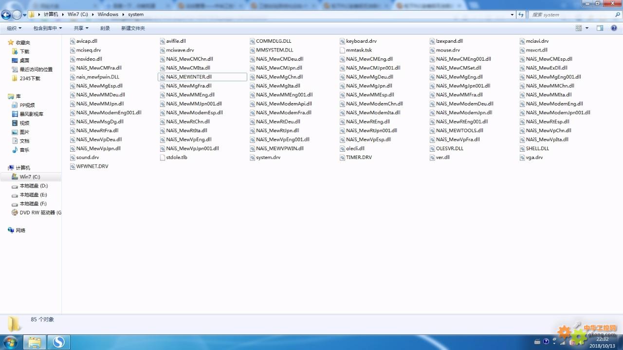

#15楼
问题已经解决,是我的电脑程序就是ghost精简版的系统,是系统问题。
但是我也没有去安装新的系统。
我同事把公司能用PLC的Win7系统下的包含NAis的文件全部COPY给我放到C:\Windows\system。PLC就可以使用了(仅仅copy 文件NAis_NEWFPWIN.dll是没用的)。
真正是哪个文件起作用也就不研究了。

发表于:2018/10/14 12:43:04
#16楼
所以我给别人安装系统都安装完整纯净版的,那些精简版的安装一些不常用的软件会因为缺少文件而安装失败,不知道的话哭死了,还以为是软件有问题……

发表于:2018/10/14 12:48:48
#17楼
自己用的电脑,从来都是MSDN下载原版ISO安装。
GHOST安装方式,病毒插件太多,有些精简了。各种问题。
