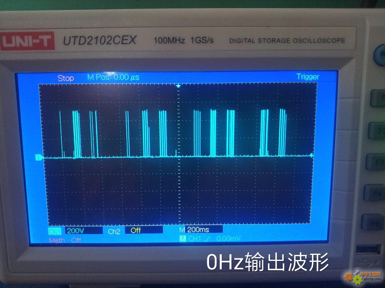

以下是引用kazefsh在2018/10/17 18:36:17的发言:
设0.1估计会,0软件会认为停机的吧
这个图是我测的变频器0hz时输出波形,测的是U相与W相间的波形。我没搞明白为什么会这样

只上电不运行时没有波形

触发脉冲方波,上升沿触发。按正弦规律变化的SPWM的波形,经一定频率的三角波调制【载波】,就组成了【经过编程】IGBT的触发脉冲【按一定规律变化】。相当于六个开关轮换导通,为了避免桥臂直通,在设计程序中在上下管导通及关断过程中设一等待时间【死区】。
谢谢你的讲解
