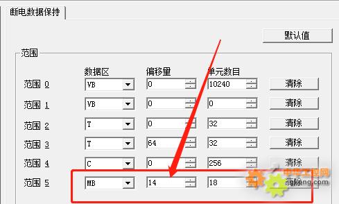

查看PLC系统块断电数据保持设置页面,很遗憾,M2.1不属于断电保持 型 的继电器 。
