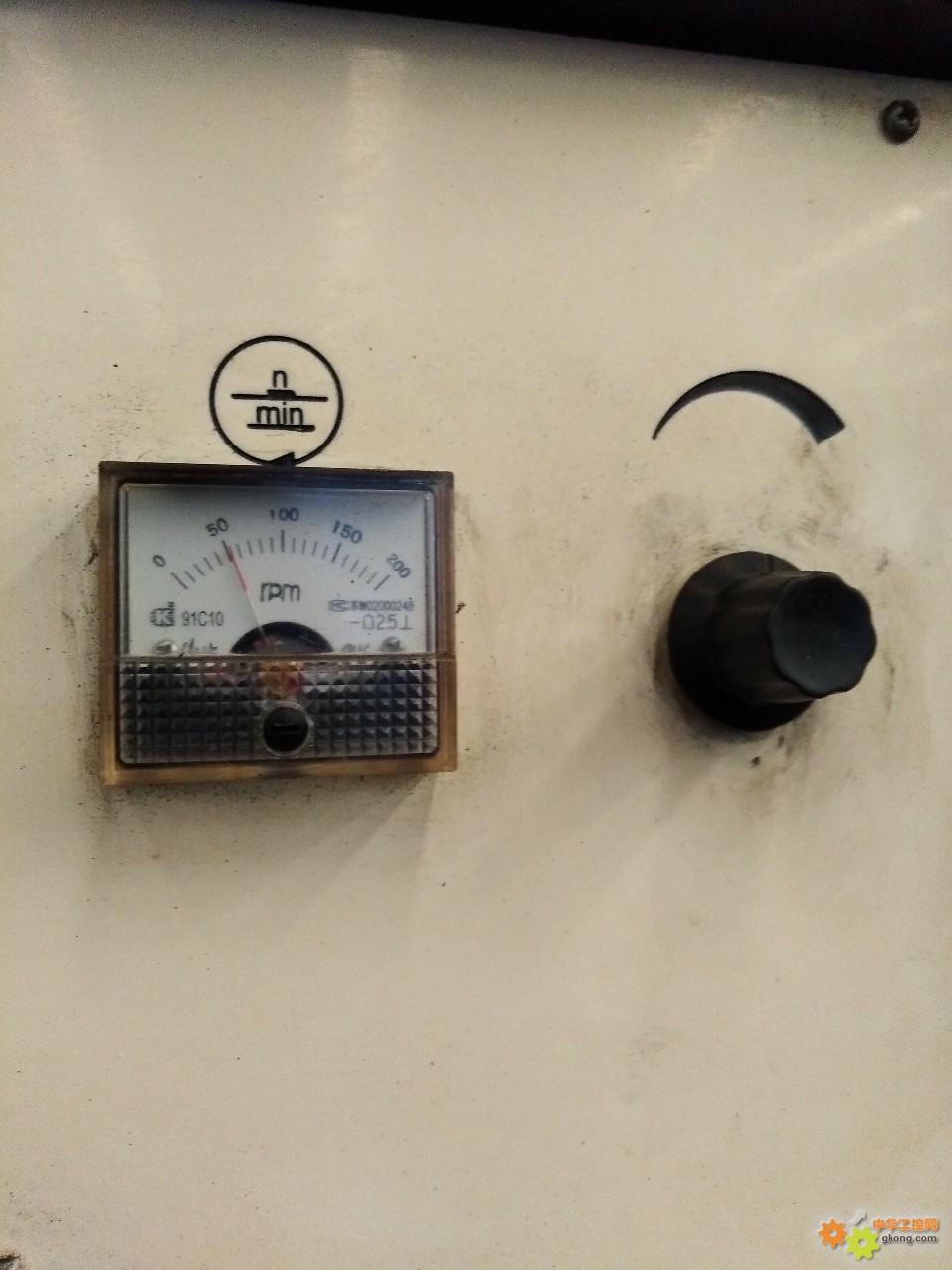

这个就是远程控制的电位器和显示频率表

电位器负端开路 基本就是全速运行
