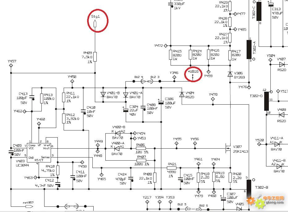

#13楼
回复 #12楼 yiyibushe
驱动电源这块还存在问题,MC14584芯片7,14脚短路。驱动正极电源+UB16没有产生电压,不过电源3844倒是起振了,风扇这路电压空载比较高,+UB24只有10多伏,+—15电压很低,还有5V也很低,UZ电压检测点0伏,为何+UB16还要进入UC2844的7脚?

#14楼
伦茨的图是原厂的,没有一点功底是看不下去,太乱

#15楼
回复 #14楼 midanmo
“跳线”太多,起初找电路图的时候看了原图几眼,横看竖看怎么也不象是伦茨9300电路原理图,寻了几个轮回再看才发现电端倪,好家伙线上6个驱动图,接着又上一个驱动电源图,然后才是开关电源原理图,开始查启动电阻就是找不到,找资料才知道限流电阻,启动电阻,均压电阻都在瓷片电阻上,瓷片电阻是双面的,再说那个+UB16与开关电源的一路-UB8组成驱动下半桥的驱动电源,反馈维持电压不是从V404整流滤波再经BAV70到2844的7脚了吗?为何+UB16还要掺和到2844的7脚来搞事呢?

#16楼
被+UB16的箭头方向带够里去了,至此还剩一个问题,2844的电源启动电阻是那个还没确定。

#17楼
以下是引用lf2039952在2018/10/8 8:43:27的发言:
还没搞定呀?
