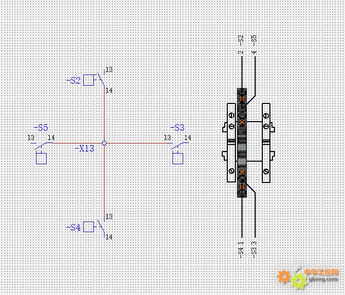

#25楼
这样的也行

#26楼
回复 #25楼 超越4O5O
原来是这样啊,一个端子接四个点,还以为两个端子呢,那这就没用了吧
