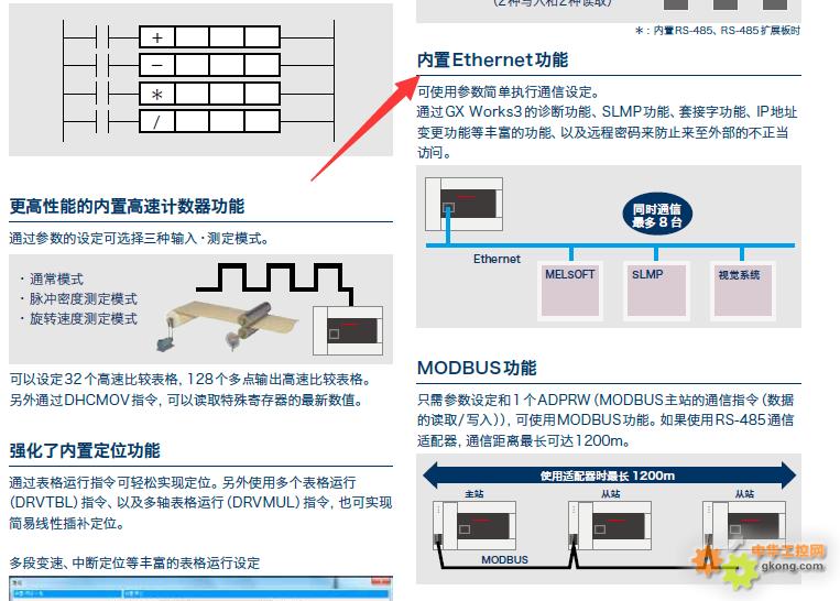

以下是引用fumz78在2018/9/7 7:59:32的发言:
现在出来的FX5U自带以太网接口,支持CC-Link IE Field Basic网络通讯,可以连接三菱MR-JE-C伺服。
没有看到样本里写内置CCLINK功能啊

#11楼
这个功能我是知道的但是编程的时候应该怎么编程,我看着一个范例程序还要对以太网编程,还要写什么通讯指令。本来就很少接触CC LINK现在要用CC LINK控制 MR  JE  C的伺服。闲杂有点雾里看花的意思。
