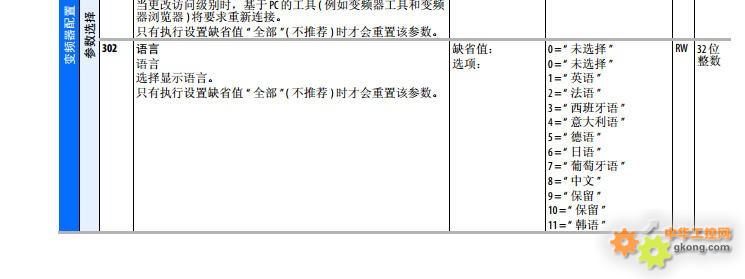

不知道你的变频器是什么型号,我以前用过的变频器是可以通过参数改成中文显示的

我ab变频器pf750系列英文面板,我成功刷过成为中文版,但个别菜单显示会有小小笔画错乱,总体不影响使用,要有刷机软件及中文版固件,版本号也要对应,办公室电脑硬盘坏过也换过,不知还在不在。

去官网下中文版固件,用DRIVEeXEcutive软件联机刷就行了
