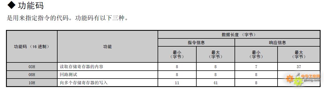

#15楼
以下是引用375873768在2018/9/8 20:47:05的发言:
通讯上了,变频器问题,换了一个好了。安川说明书上没看到06码,单个写入寄存器,是不是只能用10批量写入啊?
支持03和10功能码!不支持06功能码!

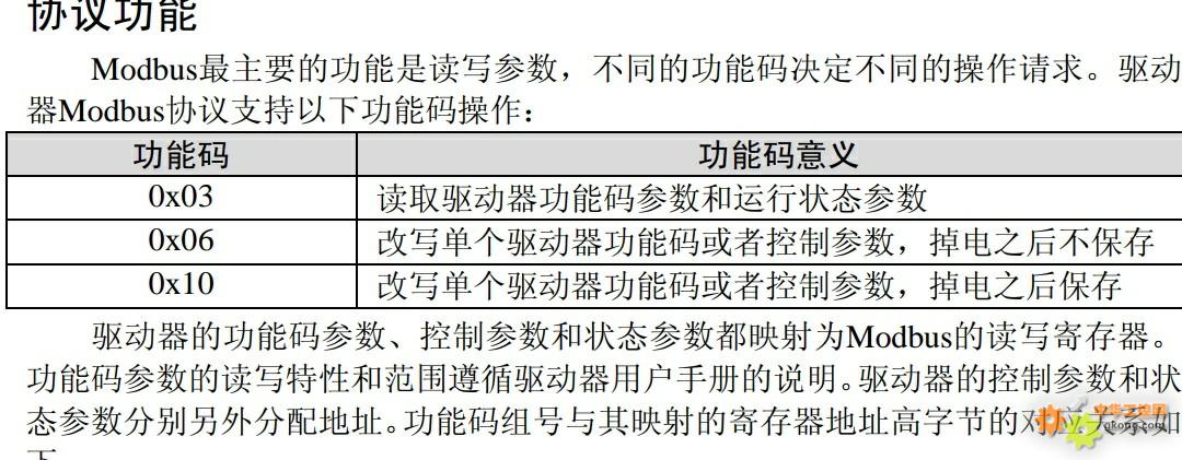

回复 #14楼 375873768
10应该是掉电保存的,不能连续写,不然寄存器会坏

#17楼
以下是引用fuhuafeng72在2018/9/8 22:38:55的发言:
安川V1000变频器仅支持03、08、10这3个功能码,我不知道你这个截图哪里来的:
