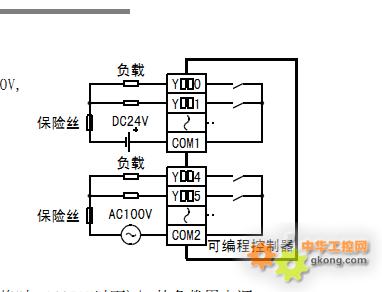

三菱PLC硬件手册上是这样写的,负载端加保险丝不是很正常吗?

公共端加保险没多大用。比如输出端最大电流是0.75A,8路输出则公共端保险至少放5A,当一路输出电流大于0.75A时保险并没有熔断。

开关电源的基本上就不用加了,负载短路后,开关电源就不起振了,根本就没有电压输出。所以加保险丝没有什么意义。
书上的东西,只能说:书也是人写的,并不一定某个手册上写的外部电路就是正确的,起码我是这么理解。
