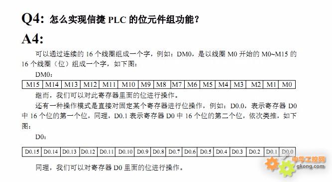

如图DM0是?

看着像汇川的东西  国产软件差不多样子

三菱 欧姆龙组合的产品

以下是引用PLC-hmi在2018/8/22 11:47:04的发言:
三菱 欧姆龙组合的产品
跟我一样,脑洞大开啊

信捷PLC的用发和你截图的一样
可参考
