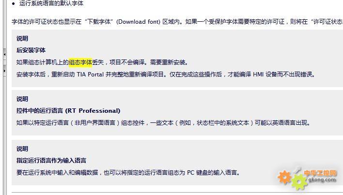

有什么办法没有?我都试过了,不会是破解有问题还是怎么的,怎么解决

我语言选了几十种都没用的,我试了

不是呀兄弟,我的理解是我们的组态字体丢失了所以我正在从网上找想直接贴文件夹里去
这个理解是错的,好吧,没我了

看样子应该是字体

1、检查是否跟经典wincc有关?
2、新建项目没问题就将字体设置为默认字体试试?
3、新建项目测试能不能编译,不行就修复安装或重装系统。

补充一下,用RC编辑版试试。

兄弟你重装系统了吗

没有啊 ,我这个是正版的系统 不想重装 在想着 重新装软件呢
