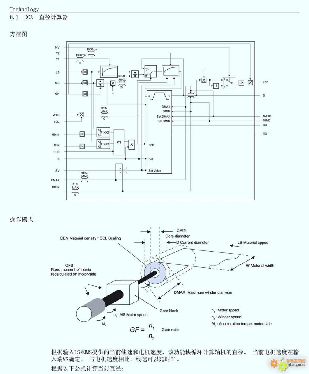

用西门子的工程型变频器做这个,不是难事,有现成的块就能搞定卷径实时的计算。

回复 #10楼 kdrjl
可能不适合楼主的“纱线”收卷
应该要计算缠绕轨迹

回复 #11楼 蜀中之首
线的缠绕轨迹靠摆频装置就像缝纫机绕轴线?

回复 #12楼 kdrjl
类似,但那是还算可以简化计算的轨迹,您给的例图用上,只要计算一下,缠满一层用多少圈就欧了。
但对于中间大,二头小,或交叉叠压,或干脆有点乱的怕很难知道直径了
这也是我说的要请教数学老师的缘故
还请楼主给出图样,或许很简单。

我做过一个收卷 跟你这个有些相似
1。知道线速度=知道收卷机上面材料长度
2。知道材料直径,初始卷径=知道第一层需要的材料长度=知道第一层+1+N
3,然后就可以通过速度得知当前卷径
我做的是钢材厚度稳定 不知道你的材质这样做误差能否保证
最直接的还是装一个距离传感器 快准 就是有点小贵

回复 #13楼 蜀中之首
是呀,关键是要知道需求,要简单有简单,要复杂有复杂。卷绕控制类别可多了。啥样的都有。

回复 #16楼 627293272
哦,我只是说,做卷绕如果需要做半径(卷径)的实时计算,是有现成的功能块的。比如说我贴图那个,是西门子的伺服控制系统里的一个功能。用上位机做程序的卷径计算我没有。不好意思。
