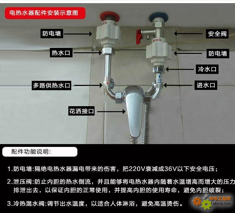

#17楼
电热水器必须要安装接地线,输入及输出水管上要安装隔电墙,这样才能安全使用

有的人认为把地线接在地上就可以了,殊不知还有接地电阻这事
