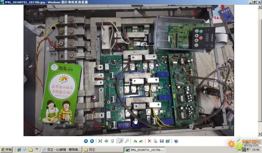

没想到精华了。这几天忙其他的变频器了,这个已经让买CPU板了。这次两台日立,SJ300的确定CPU板坏,右下脚显示小“o”,CPU板迟早要买的,先测试一下再看具体情况吧。后续会陆续更新帖子的。
上面说的±15伏与电路图有出入,实际情况是两个一模一样的变压器,编号相同,引脚相同,其中一个是提供24伏输出,另一个提供-12伏、0伏、5伏、+12伏,5伏是反馈取样,±12伏有些出入,但肯定不是±15伏输出。电压输出正常,带负载能力正常。所以,目前怀疑是CPU板的问题,加上这几天忙,还没进一步细查。

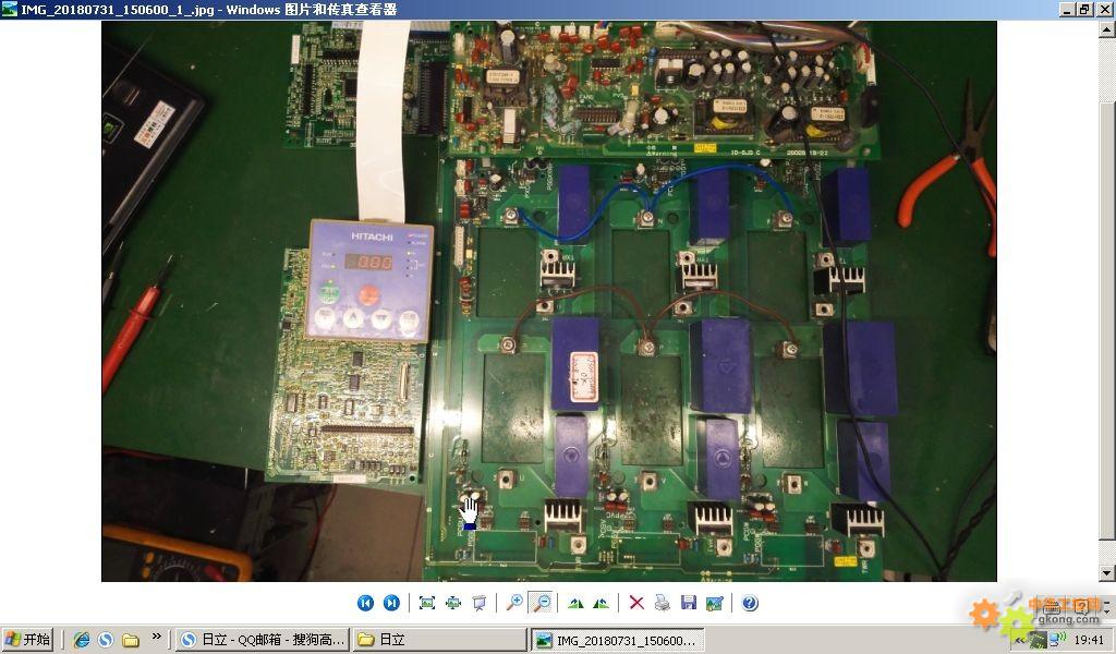

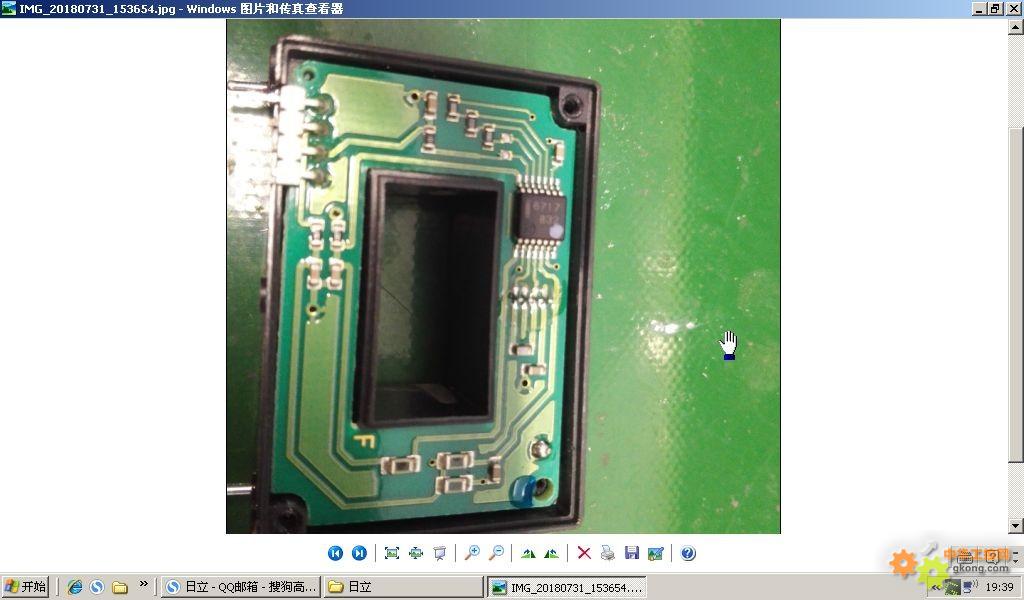

SJ300那台已经修复,主板上面的电流传感器坏了,应该模块炸的时候,上下桥连通,电流过大损坏的,两个传感器坏了一个,是炸模块那路。传感器拆开了,电路板下面是线圈,外围除一个集成块,其他元件很少,电路简单。但是,这个芯片查不到,没有PDF,淘宝没卖单个元件的。整个传感器估计100元,我在另一块板子拆的。
分析:模块炸坏,电流过大,传感器坏,导致±12伏电压异常,电源板不带负载正常,接到板子上就不行。
今天,整机加直流,串灯泡,三项输出有些不平衡,动态和静态电压不大平衡,明天调整一下,应该已经正常了。
上面那台L300P还没修呢,就这两天吧,其他优先的先修,这个不急,闲了修。
