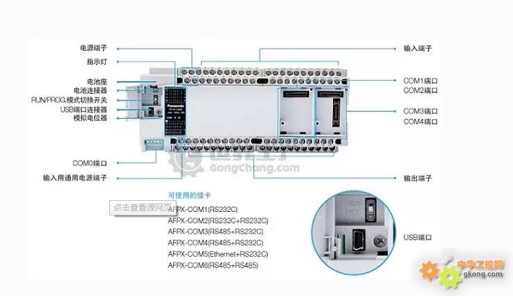

你说的让我不懂,难道松下XH系列的PLC与电脑连接上传下载程序不是用USBmini线?

师兄,你设置了哪些?
通讯连接上了能不能把计算机连接端口发个图片

把左侧的盖子打开就看到了

对的师兄,我就是把那个盖子打开,用的那个
USB的T型接口。但就是连接不了,怎么回事啊?

以下是引用小胥在2018/7/24 19:16:51的发言:
查看设备管理器看看有没有黄色问号,我记得要装驱动的

师兄,我装了驱动的,但是还是不行,设备管理那边设置也是对了的。
