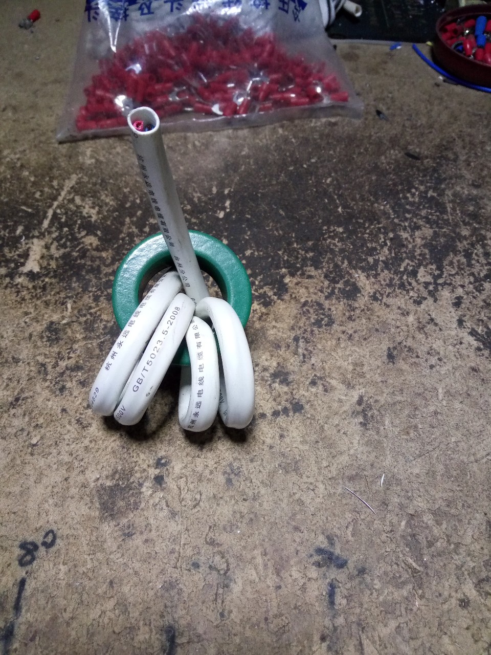

先确定干扰源是变频器引起的还是伺服引起的?我估计变频器的可能性有点大,先把变频器输出线加个磁环多绕几圈试一下……

你这个地线不行,要接真正的地线。
当受到干扰的时候把变频器关了看看如何?

接地不要接到厂房钢梁上,要单独就近接地,接地要规范。

不要接车间的钢梁,我们之前就碰到过类似的情况,不排除车间其他的东西有接钢梁的,会有影响,最好是单独找个1.5米左右的镀锌管砸如地下,单独做接地,并且接线的时候要可靠,我们之前一个检测的项目也是变频器的干扰很严重,怎么处理效果都不好,后来没办法了自己单独做的接地,就好了
