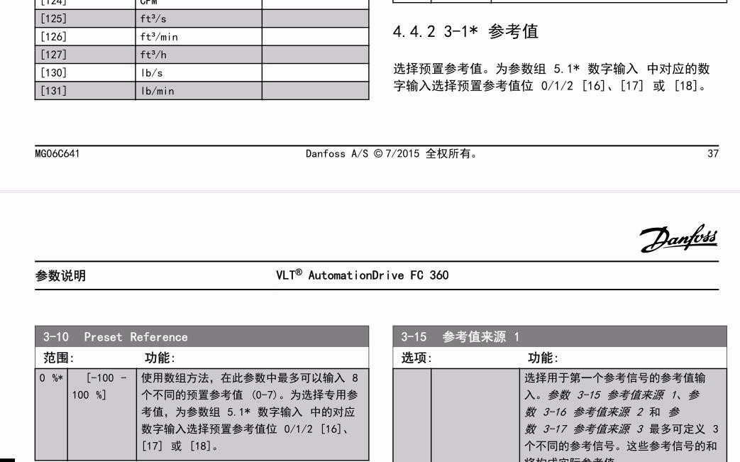

谢谢楼上前辈。找到说明书介绍了,但看不懂,什么叫"预置参考值位"?即变频器33脚,参数现改为"16",即"预置参考值  0",如图,不知道啥意思?

#19楼
回复 #18楼 m13642735011
还是类似于其它变频器的多段速,实际应用中可能是选择通过数字量定义切换选择一个速度。看参数3-10。
