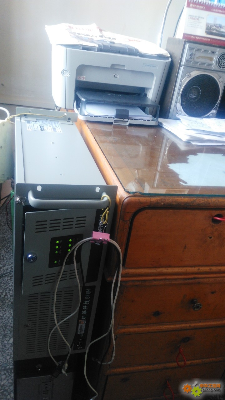

   我使用的SPEED FAN这款软件每次开机后还需要重新设置一下才能调低CPU风扇转速,总感觉不方便,想找一种一次性解决问题的方法,于是又想到了万能的“百度”。有网友介绍说可以用降低风扇电源电压的方法来调整风扇转速,共有两种方法:一种是直接串电阻降压,一种是用三端稳压集成块做一个可调电源。我感觉直接串电阻虽然简单,但却白白增加了不必要的功耗,于是决定用第二种方法。
  说干就干:
  第一步:找元件
  三端稳压集成块LM317   1件    200欧电阻   1件    微调电阻10千欧   1件    电线若干。
  第二步:焊接电路,很简单,见图片。
  第三步:外接12电源调整测试,通过。
  第三步:拆机改线路:拔下风扇电机插头,剪断红色线,把制作的调压器串进去,用绝缘胶带包裹好,用扎带固定。
  第四步:通电调节风扇转速,到每分钟2800转时风扇的噪音已接近正常,此时电机电压为7V。见图片。
  第五步:装机。
