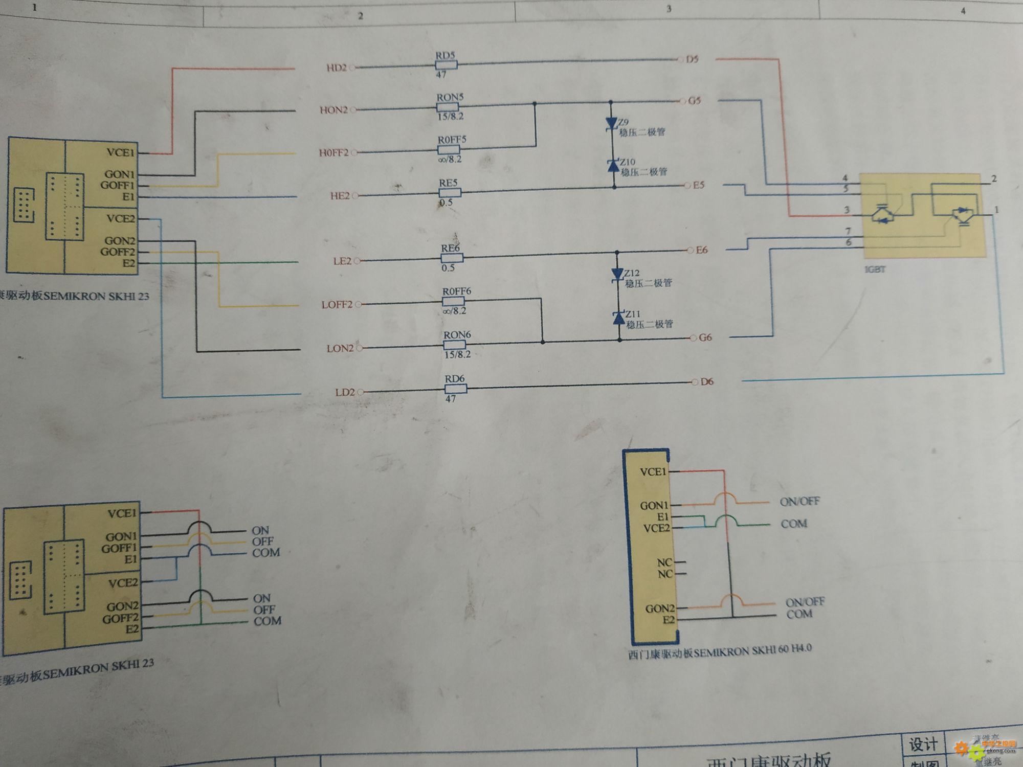

  要想测变频器的波形信号,首先要在保证主控板和电源驱动板都能工作的前提下进行。先要做好安全措施:
一、不脱机的测量方法:1、设法断开直流母线正极的供电,并在断开处串2个220V25W左右的灯泡。此时运行频率,观察6 路波
                        形,只要一致就可以了。
                     2、用安全电压为IGBT母线供电:比如12V或几十伏都可以,使IGBT在安全范围内。
测量中,不要轻易拔下6 路信号的端子,否则容易有寄生信号串入,使IGBT误导通,导致炸机!必须在IGBT供电电压是安全范围或者没有母线电压的情况下,可以拔下六路端子。如果IGBT处于保护状态,首先要屏敝掉保护电路。方法可以在论坛里找到。
二、脱机测量方法:可以把主控板和电源驱动板提出来,单独为主控板、电源驱动板、显示屏供电!此时要封好门路信号的端子才能运行。不然的话会保护。将这一套板子运行起来,用几HZ工作,观察波形是否正确。再把频率调到50HZ测一次,只要二次测得的六路波形完全对称、一至就行了。
脱机方法可以更加安全。图中可以供参考。
图中有两种跳帽可以根据自己的条件制作:图下左边的是三线的,图下右边是2线的,我大多数接触的是2 线的。这种方法适合专修一种机种。如图:VCEV和E2用线短路。E1和VCE2短路。余下没有短路的那两组空线,黑黄和绿黄,就是测波形用的,这个要根据变频器驱动酸牛板上的门路信号插座一配套,并不是每个机子都通用。

回复 #10楼 zzm7959
波形没有标准?一样就可以?
此帖发自论坛手机版

回复 #15楼 84342716
波形应该是有标准的,不过我也不是太会使用。所以,每次测六路的驱动信号波形好,一致就可以的。这个频率、电压等,还得,由高手来解释。
