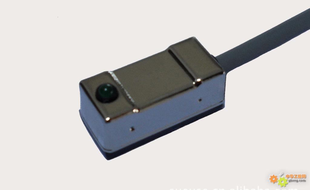

这个是叫磁性开关。

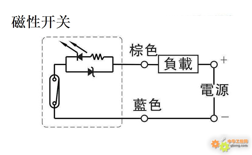

“二线气缸感应器”,你说的是不是这个?
这个是磁性开关,在气缸的活塞上有磁环,当磁环运行到磁性开关附近时,磁性开关会给出信号,指示灯点亮

&有电流通过,就可以发光

所有电路有回路负载就得电,执行

磁性接近开关,当气缸活塞接近时,感应开关会亮起。
