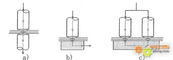

碰焊,挺好,楼主说说原理,可以吗

电阻焊接是通过焊接设备的电极施加压力并在接通电源时,在工件接触点及邻近区域产生电阻热加热工件,在外力作用下完成工件的联结。(百度来的)
