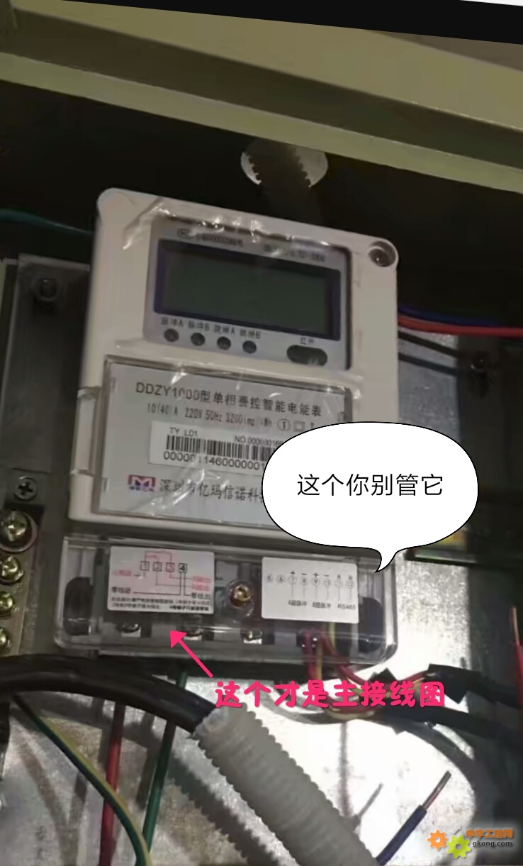

是某挖掘机技校的么,学生可以私自接线?表情

接线方式在电表左下方,但是有点看不太清楚,右边的是控制用的,你不用管的。

这个电表图 我也是第一次见,告诉你最简单的方法 你的空调要是是220V就接220V电源,380就接380,只要记得 功率和线还有空开要匹配

你这个表已经接了远程通讯了。

1电源进,2,3电源出,4零线,其他的都是抄表用的

应该是13楼说的那样接线,这种电表可以分别计量空调和照明的用电量,即A和B两路火线输出,好处在有些学校照明不收费,空调要收费。

脉冲AB是远程抄表用的吧
