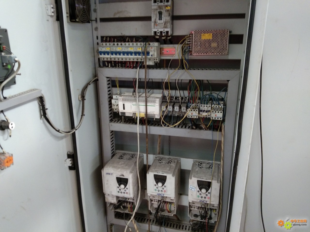

以下是引用mjinbao在2018/5/9 16:24:15的发言:
是增加了开关吗?
位置足够和便于操作,应当就可以;若能够顺便将导线整理一下,则应当更好。
之后就整理下

以下是引用高雅的雅在2018/5/9 14:50:58的发言:
iC65断路器本来就是压散线的,没有硬性要求压端子
还是碰到行家了,就是线太乱。没有压线鼻子

#12楼
出线确实乱,这种断路器一般都没有压鼻子的……

#13楼
没做好挨批,自己检讨一下

#14楼
感觉空开下口的线有点乱。

#15楼
ABB的塑壳加施耐德的空开本来是都是好东西,可惜了出现太乱

#16楼
上面母排很工整,下面出线实在不敢恭维!!
其实你就用扎带整理一下就好了

#17楼
乱的多了,很多公司都这样

#18楼
线乱可以不说,但是你接线不打线耳真不该,特别是多条线接一个线端时候,随着时间的过去,松动了,问题也就来了,发热烧断线的案例也是不少见

#19楼
小型断路器用多芯线时最好压线鼻子,整齐接触好。由于相间距小不压线鼻时没整理好的铜丝有时会导致短路
