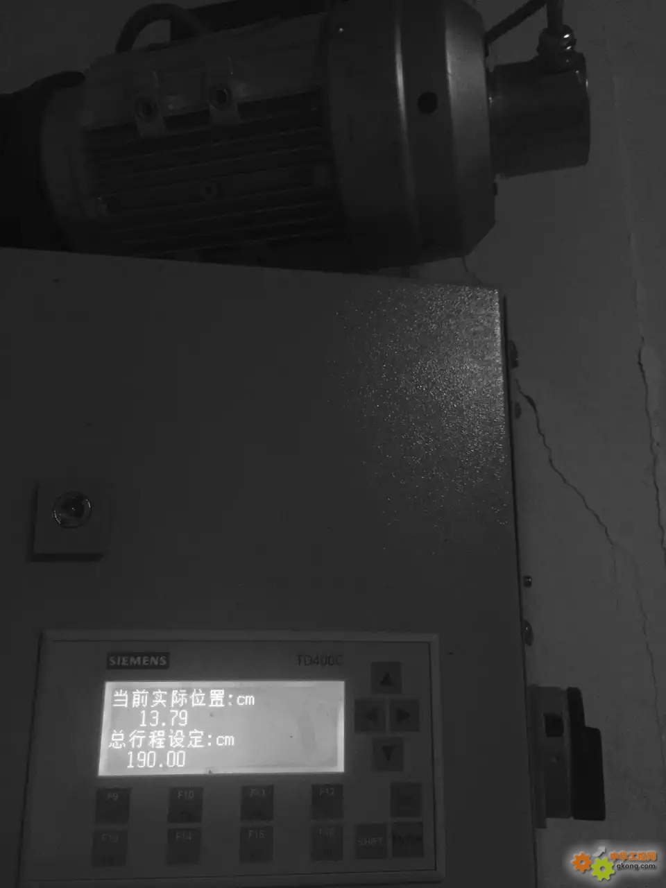

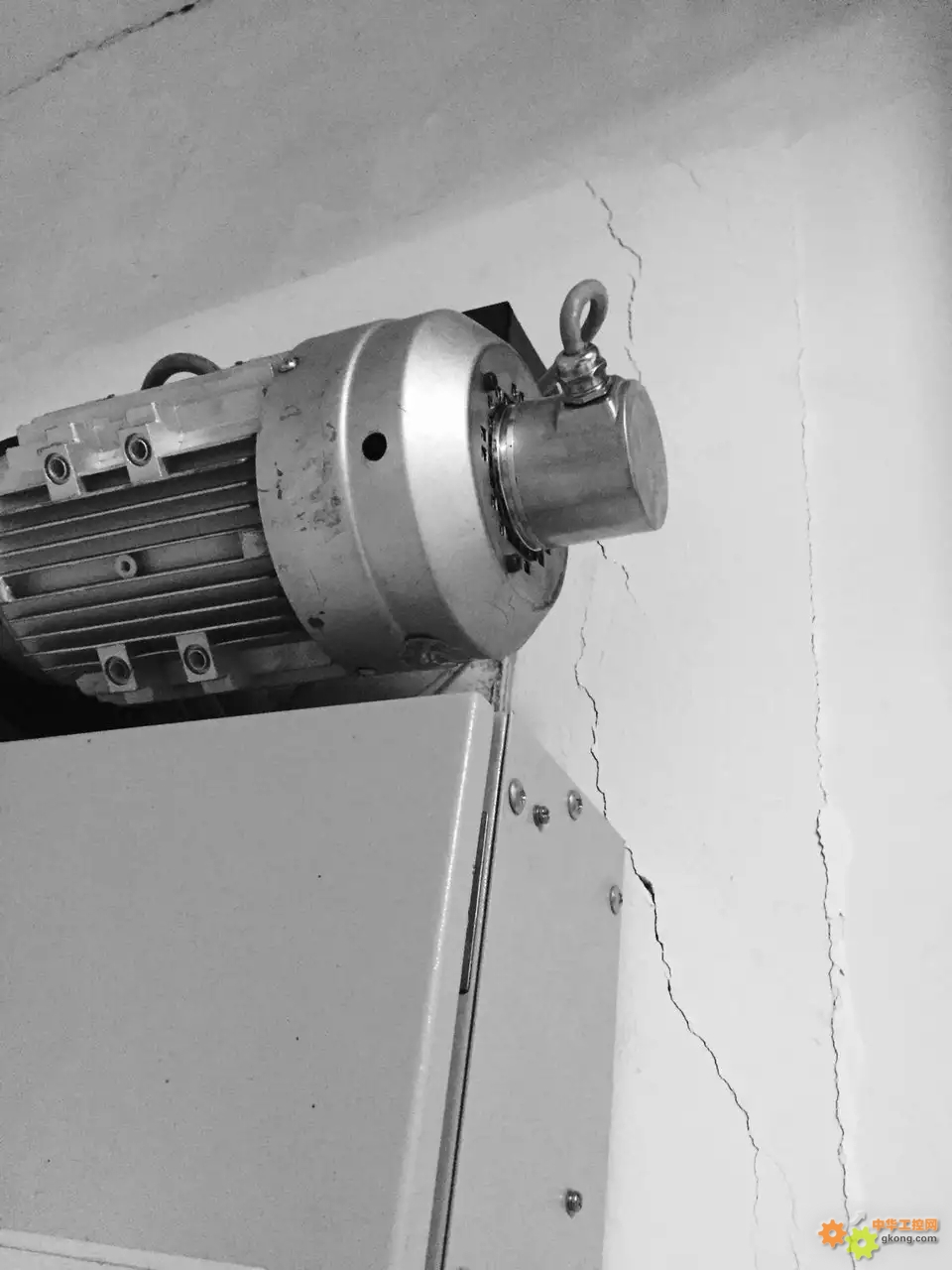

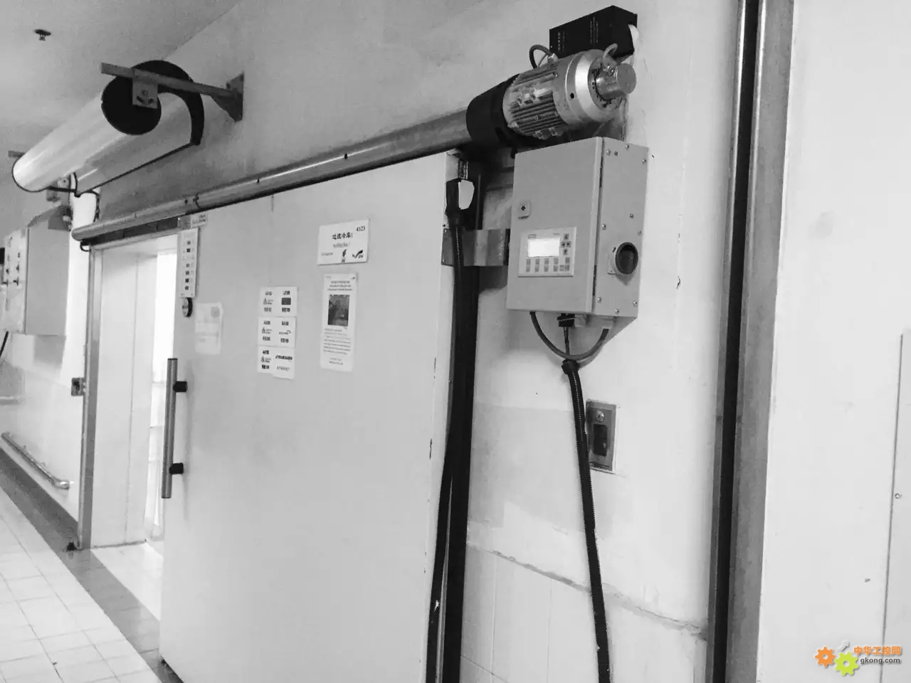

用增量型编码器可以外加接近开关配合使用,可以减小行程内累计误差,建议使用绝对值的编码器,全行程内采用多圈绝对值编码器定位
