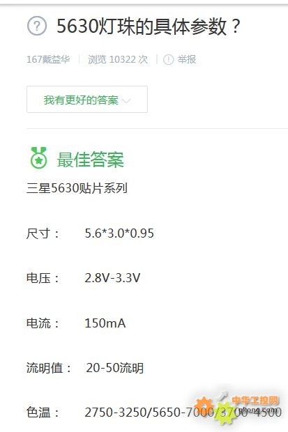

这个有0.5W功率吗?
144颗串联,220V可以驱动吗?
我看到是12条12颗LED串联接电源
