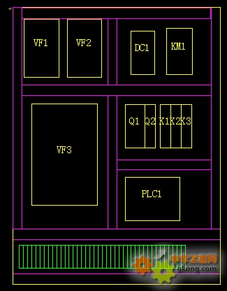

换我来安排的话,尽量大的,重的安排在底下,轻的放上面,接触器尽量避免和PLC等控制器安装在相同一排或同一条导轨上,目的就是避免振动造成的误动作,特别是大的接触器

我要泼冷水了,这个柜子,不及格!说好的你们确定不是睁着眼睛说瞎话?要是我的项目做成这样,全部给我拆了重接!
端子下面没有线槽,应该是接进线把?等你把进线接完,从丑变成丑到爆!变频器布局不合理,左面两个小的右面一个大的,中间还加个电源,看着都揪心。中间那一排原件出线太长,看着线都是歪歪扭扭。看得出来是为了照顾那一个比较长的热继电器/接触器。为了一个原件影响整体效果,得不偿失。
如果是我会怎么布,把柜子从中间分成左右两半,端子还是在最下边一排,两个小变频器往上移,大变频器放在第二层两个小变频器下边,电源和热继电器/接触器放一起,下面一排放空开、继电器,再下一排放PLC。
大概布局就是这个样子。这么小的柜子,就别指望有多大扩展空间了。

#25楼
以上只是大概布局,具体布局根据原件尺寸调整。

回复 #20楼 465010287
这么多变频器,不考虑一下散热问题吗

虽然我对这类控制箱的布置不熟悉,但也感觉到24楼的回复,是非常认真的,“电工技术”版块欢迎这样的回复。
提不出其他的意见。

好看是买像,维修的话,只要功能达到就行
