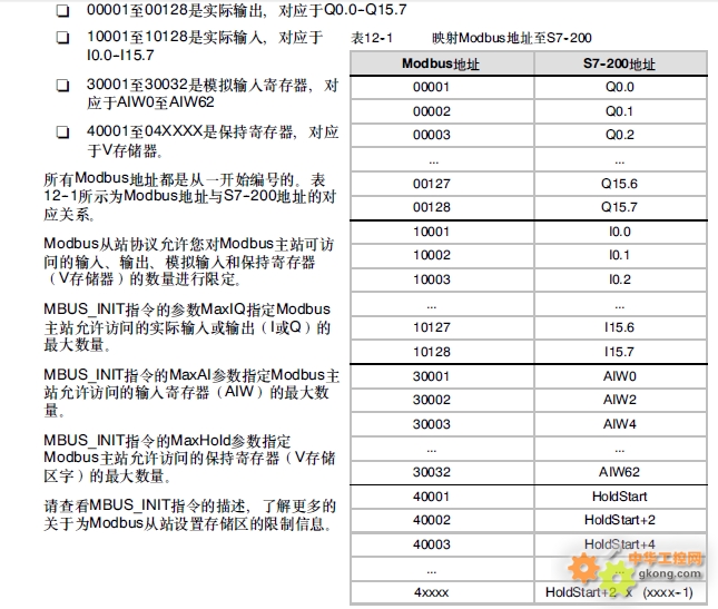

不是,可能我没有给你说清楚,Q0的所有位我都弄好了,就是到了Q1.0就不行了,可能我的地址码寄存器不正确,但是又不知道问题出在哪儿
把寄存器地址换0001试试,注意校验算对了
[此贴子已经被作者于2018/4/12 16:55:46编辑过]
如果不行就把地址寄存器改回去,把FF00改成FFFF试试,注意校验别算错
回答错误!
01 05 00 00 FF 00 8C 3A
FF后面的00是开关原状态,在Modbus RTU报文中始终为00
也就是说
要对寄存器实际地址为0000的位进行置位的话,发如下报文:
要对寄存器实际地址为0000的位进行复位的话,发如下报文:
01 05 00 00 00 00 ** **(**为校验,自己算!)
而实际报文中没有FFFF这一说

楼主问的是Q1.0的在Modbus RTU中的实际地址!
你回答的0001是Q0.1的在Modbus RTU中的实际地址
所以,回答错误!
你厉害,请给出正确的答案,谢谢
顺便也回答楼主!
