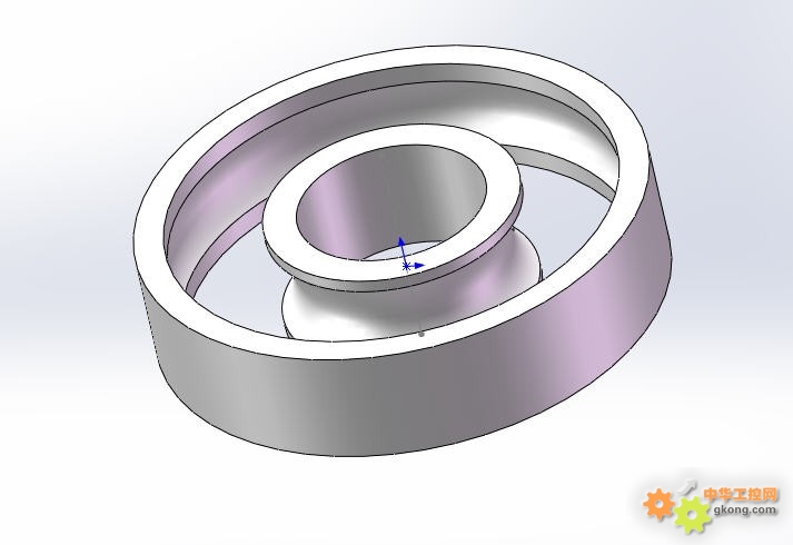

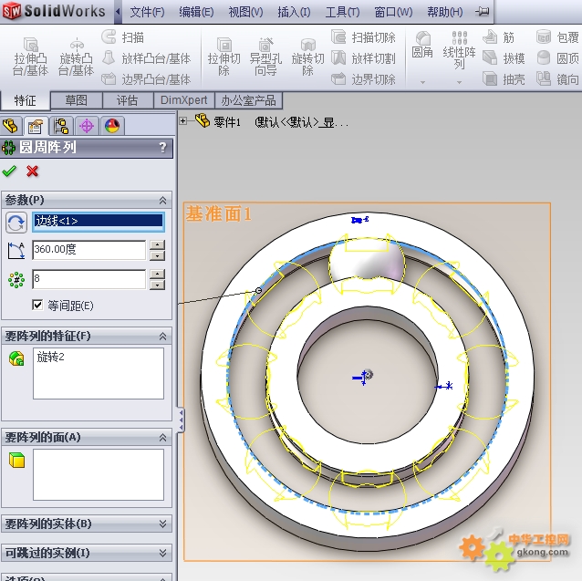

呃,那些珠子弄不出来
14596
卢学斌
文章数:5277
历史总积分:14596
注册时间:2009/12/3
2018论坛分享达人
发表于:2018/4/12 7:49:30
#23楼
回复 #22楼 蛇会大学
别画了,你去调图库吧!

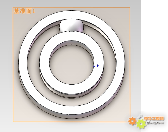

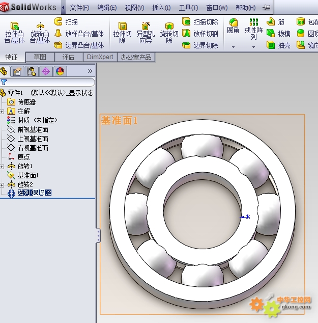

按顺序就画了来了,这种东西比较简单,不好画的保持架

#27楼
以下是引用卢学斌在2018/4/12 7:49:30的发言:
别画了,你去调图库吧!
库是不是要另外下载安装?

#28楼
我看懂了。那些罩罩是怎样画的?

#29楼
回复 #27楼 蛇会大学
安装软件的时候有一个常用标准件库。
