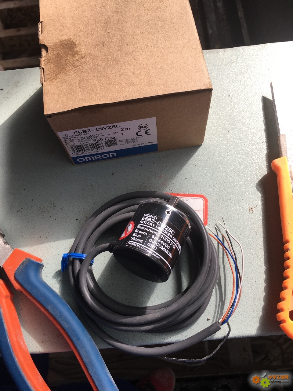

有谁能具体介绍一下旋转编码器应用吗?

需要用到高速计数器吧

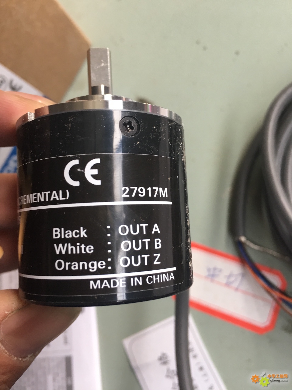

首先配置好高速计数器,一般控制器都有特殊的几个输入端口是接受高速脉冲的,然后看看编码器上的接线说明,按照颜色解线,往哪边转为增计数(跟AB和BA有关),哪边减计数。
图上的正交计数,学校实验室见过,也用过,而且是同款同牌子。
然后程序当中要有高速脉冲读入口,这口和特殊的输入端口是对应的,然后需要高速计数器去计算这里进来了多少个脉冲,做逻辑判断干活就行了。
原理就是光电码盘,这玩意容易坏,学校的那些有一半都输出不了脉冲了。

例如要让电机行走600毫米停一下,再走600毫米又停一下应该怎么设计

高速计数 运算 比较
不难
