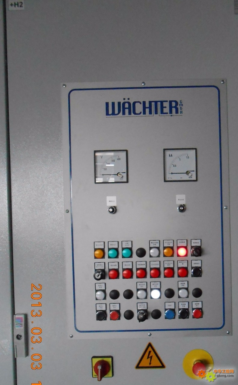

我家和你家一样,整块PVC双色板,用的银底黑字,也比较清楚,个人喜好金属铆钉固定标牌,因为那个才是老标准,坚固耐用还不易掉落
忘记在哪看到老的标准,说标牌这东西不是金属铆接就是刻字,想了想觉得肯定坚固,比现在的PVC的好

#12楼
德国人一般都是这样的

第五张图是本人设计时最爱用的,设计时直接画好图,钣金厂给冲孔。省时省力。标牌用304不锈钢用白色尼龙钉或者螺丝比较好看,黑色的不好看!

急停怎么用扎带捆起来了?

在一个电气柜的门上,装了那么多的指示灯?也罢;装个那么多的旋转开关?也罢;装了那么多的按钮?也罢。但是,装了那么多的蘑菇头急停按钮?太过分了吧?这要是紧急情况,按哪个呢?按错了呢?这个是极不合理的。紧急停车按钮,只能是唯一,紧急状态,一下操作安全搞定。这才是合理的呢。
个见。
楼主的设计,大拇指赞!起码合理性满足工程需求。之以美观的问题,那是仁者见仁,智者见智了。审美的观点千奇百怪,不必计较。但可理性,行业操作习惯性,功能性这个是硬指标。必须要满足。这才是正确的设计与制造。

感觉铝成条的那种比较好!

我们公司用的算是第六种,但我们一般按钮很少的
