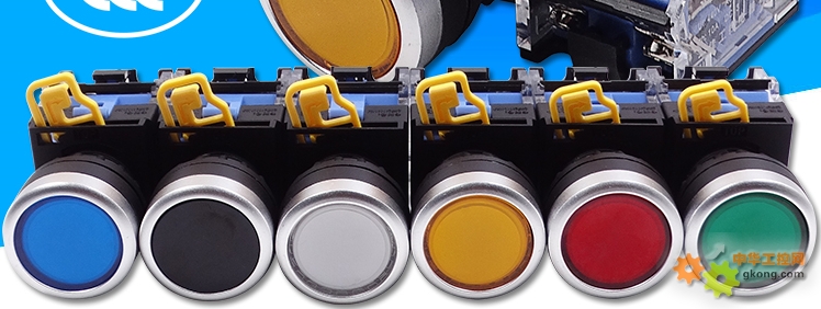

是没紧住还是折了?

这个类型常用,不是这个牌子,真没遇到过,都是卡的很紧的,也耐用

经常这样,卡子失效,也就掉下来了。

还真有遇到的啊,还分析以为是同事用空气吹扫有可能碰到卡子,造成松动脱落呢。

这种按钮会经常碰到卡件不行了,触头组掉落……昨天就碰到一例,数控车床急停按钮按下去没反应,操作工来找我,打开一看是触头组掉下来了……

恩,明白了以后会注意的,没遇到过按正常顺序检查的。以后直接看组件是否掉落了。以前的都用的图片中的那种,没见脱落过。杭州产的

这种按钮如果频繁使用,是易损件。加之质量问题,环境问题。损坏是正常的。
