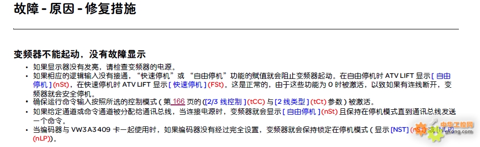

NST检查下端子板右下角的PWR和+24V线 大概是这样

看看有没帮助
