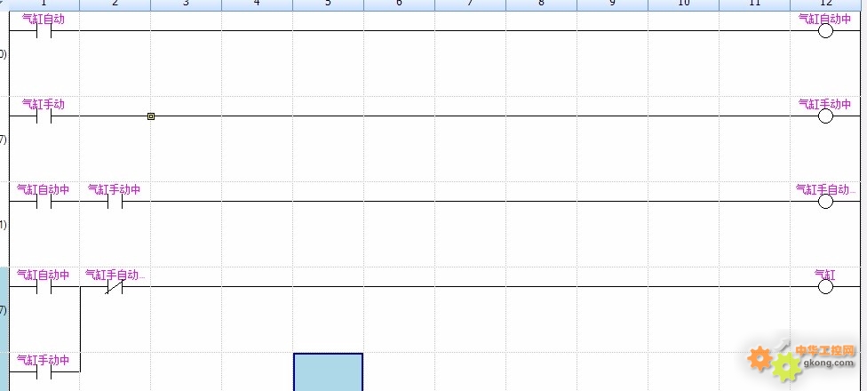

这是我写的一个小程序,你帮我看看,大程序工位比较多,没用过顺控一时半会还真是琢磨不透,感谢

要有两套中间辅助继电器,驱动输出,手动一套,自动一套,具体的程序比较麻烦,应该不是你上的图可以实现的

我给你发附件,,图片不直观,你可以看一下,怎么手自切换不干扰只需指点一个动作就好了,先谢了

我这个程序自动运行时手动就无法操作了,因为把自动标志串进了手动条件里进行手自动互锁用
我说的“手动”,与你说的“自动-手动”不是一个东西。

这是我用三菱的做的,手自动切换的FB模块

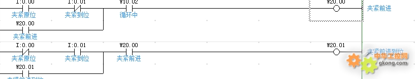

拿夹紧缸为例,当出现H20.0夹紧报警时,如果把H20.0串进控制100.00的网路里,那么夹紧缸再出现异常时会自动复位,我想做成手动复位处理好故障,再按消除报警设备继续运行
为什么会出现“夹紧缸再出现异常时会自动复位”现象?
想法出来,大胆编程测试
清除故障,“手动复位”,设备接续工作。
这只是软件解决问题,如果设备经常出现同类故障,要从硬件上彻底解决。

因为电磁阀椒单电控的
