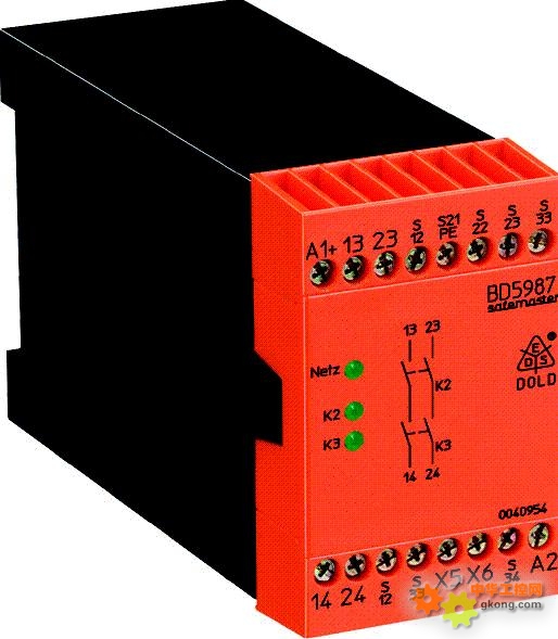

西欧国家对设备的安全要求高,进口的设备普遍采用安全继电器,国产设备很少使用。

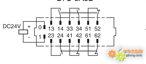

楼主可能问的还是11楼的安全继电器单元。
作为安全继电器就是一个“带强制导向接点的继电器”
