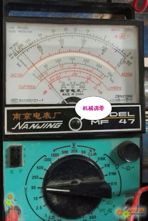

直流50V档满刻度值为50V,每一小格为直流1V,你现在表针指示的是3小格,因此读数应该为直流3V。

调零了没有?
根椐被测量值的性质及大小选择相应的量程。
更详细的操作方法网上找一下呗。

3V

应该是直流3V.

楼主啊,起码你也该把量程打到10的档位吧,这个表虽然当年算贵,但还算耐用的,固定地方检修的可以考虑使用,毕竟机械的表不耐震动,当年家电维修的首选表

直流50V档,最大量程是50V。
测得的电压小,档位可以再调低一点;开始时,根据估计的电压 选择较高的档位,是通常的做法。

这表在测量电压时表内没有电池也可以用,只有测电阻时才用内部电池。。

量程选择大,切换到10伏电压档。现在50的量程,对应大概3伏左右。

貌似这个是最基础的吧。3v

3V啊 你拨哪个档就对应哪个指数就可以了啊  最多乘下而已
