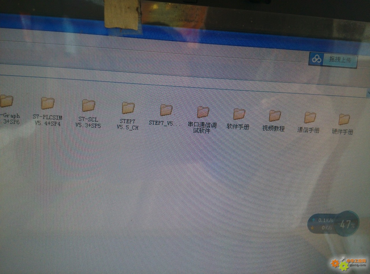

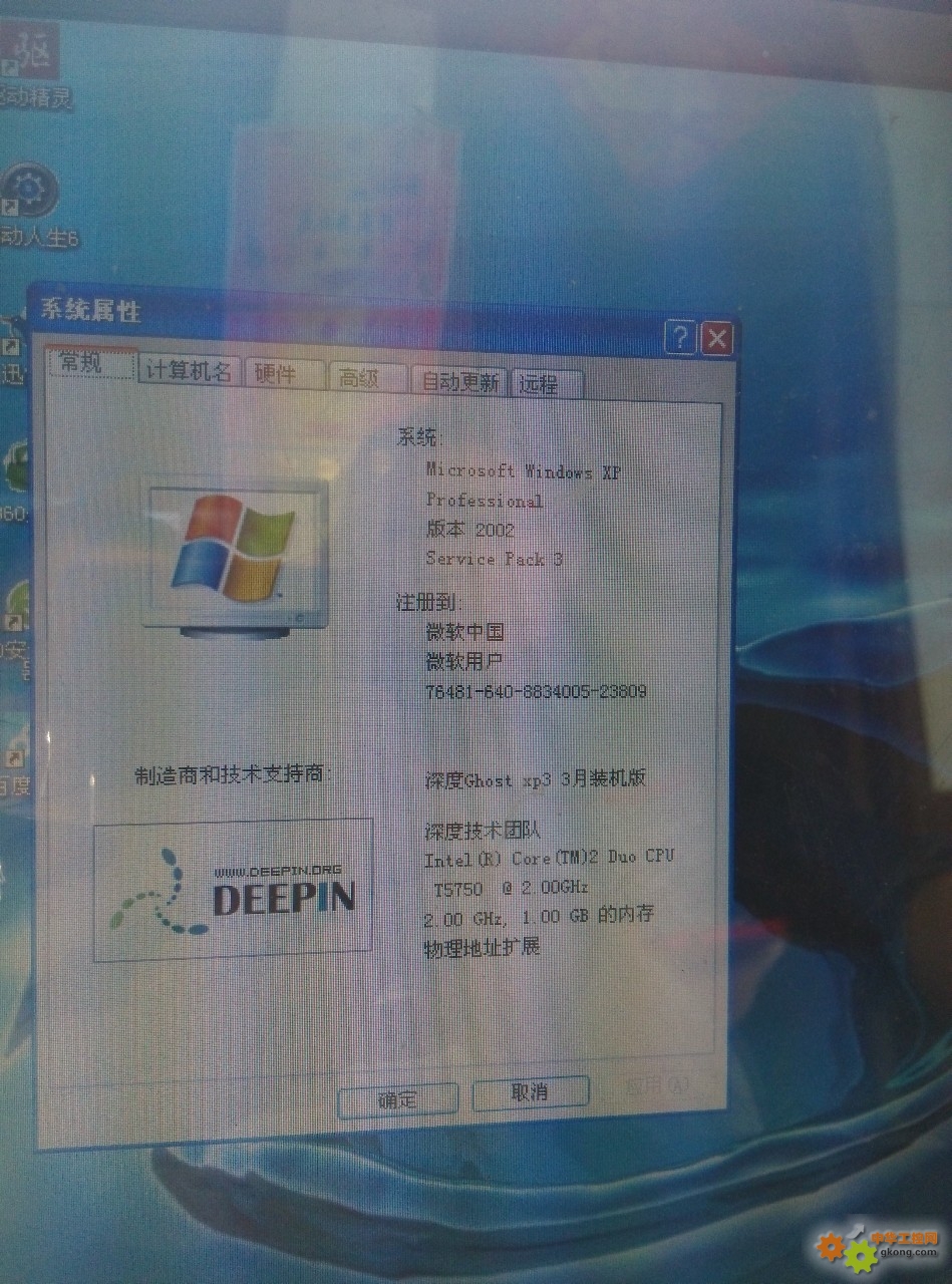

XP的系统还是安装STEP-7吧,博途就别想了

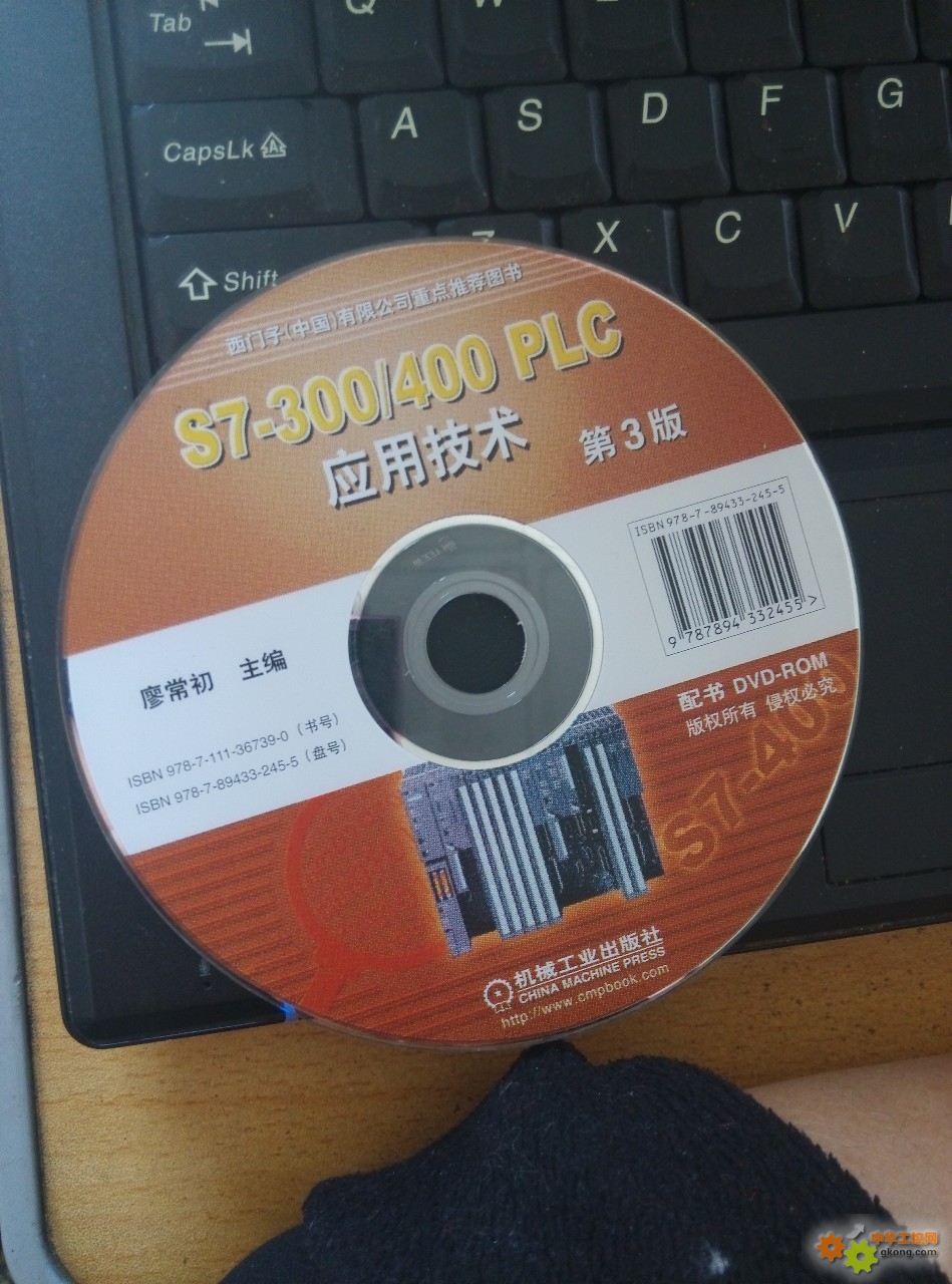

随机带的软件是什么,博途?书里带的例子估计也是博途做的,学习不方便了

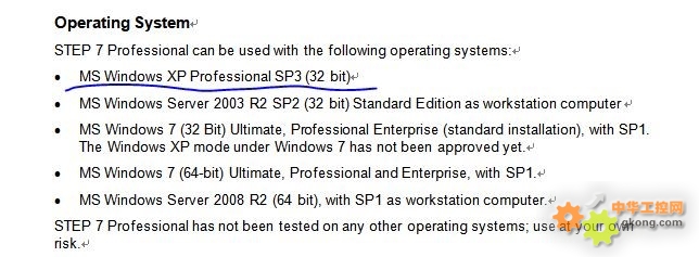

Sir,你需要贴出安装过程中的出错信息。
以下为Step7 V5.5 SR4对于系统的要求:

安装step7。常用的是5.5版本的

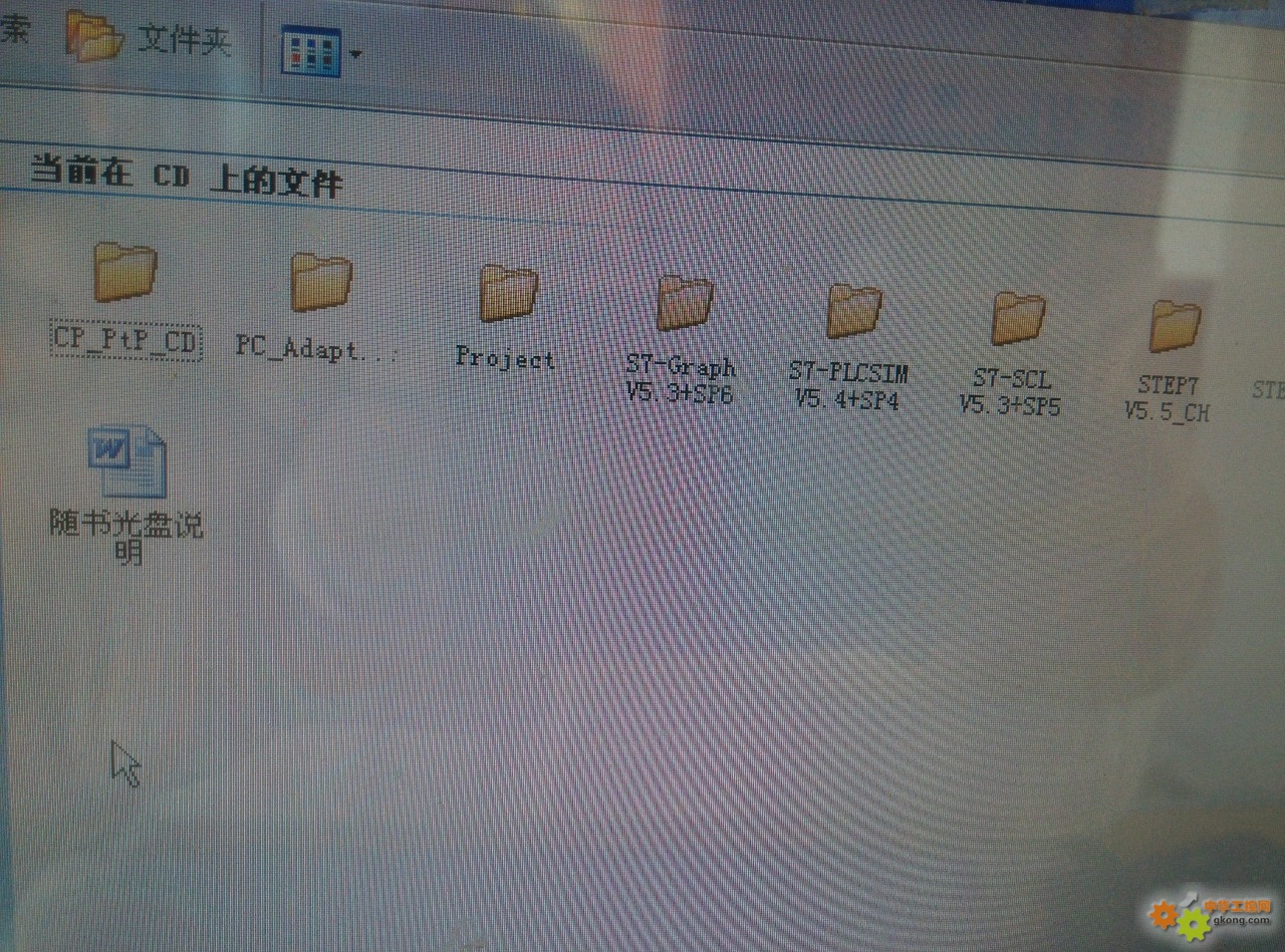

可以安装,只是这光盘上的是DEMO版;

楼主啊,你这个版本我以前试过不支持,只有15天的试用期,过期后就完全不能用了,卸载重装也不行

因为很多人手贱安装后直接启动而不是安装授权,在没有授权的情况下首先安装的试用授权,你可以在AX NF ZZ目录下删除试用授权,然后重新安装授权即可,你要是早点问就好了,省得卸载重装了。
