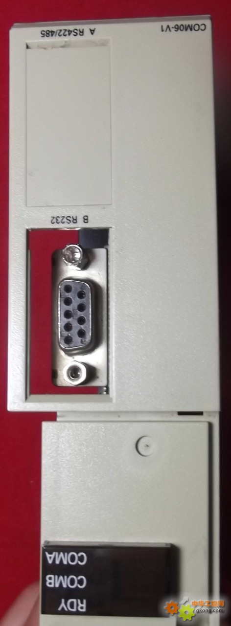

建议你还是先找个COM03-EV1换上测下;

或有C200HW-COM06-EV1也可以,换上接到A端口试一下;

触摸屏通过422联PLC再联温控器吗?还是各联各的
找个232-422检测一下COM

已经买了一块通讯板换上测试一下吧

用串口调试助手测试触摸屏端口能发送接收数据但是测试plc的422通讯板没反映
直接找C200HW-COM03或C200HW-COM06换上一试就行了,最直接的办法;
