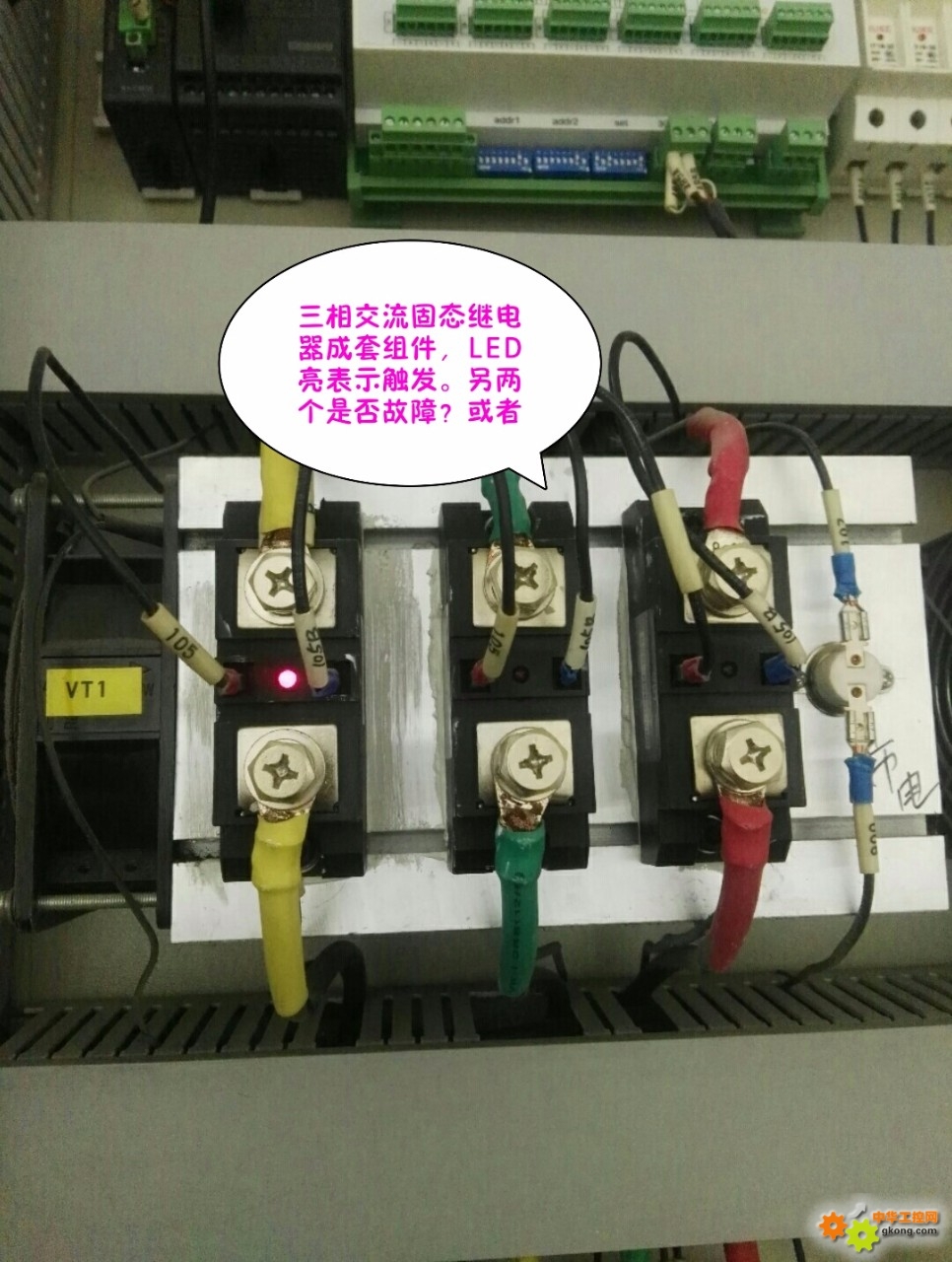

也有可能是斩波用的

应该是固体继电器,我们单位有好多设备上都

我也认为是固态继电器,红灯亮可能是触发了,那两块没亮可能没触发,你看看,在不上电的时候它两端通不通,要是通就有可能坏了。

你应该从器件的型号上进行判断。有可能是可控硅也有可能是固态继电器。我个人倾向为固态继电器。

是固态继电器,图片上的是A相是导通的,B相,C相得是没有导通的,那个铝散热器上的是热开关,最左侧的是散热风扇

此设备在工作中是导通还是截止?

红灯亮,是导通状态。

那三个黑的左则都有标签:型号参数等…可以看看。

以前用过类似的三菱IGBT

看着像是固态。
