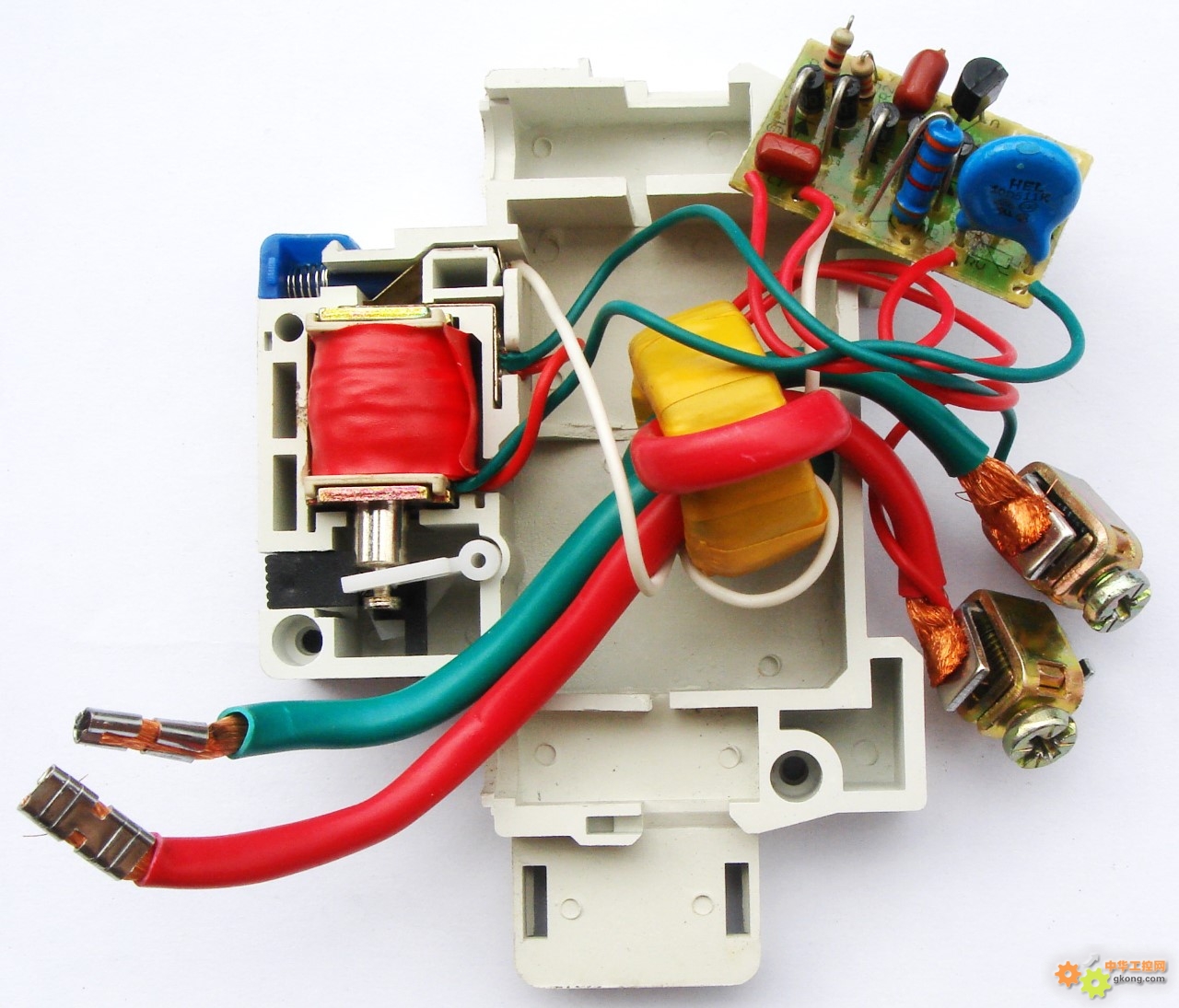

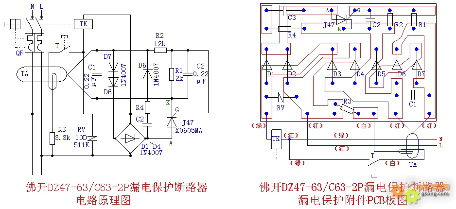

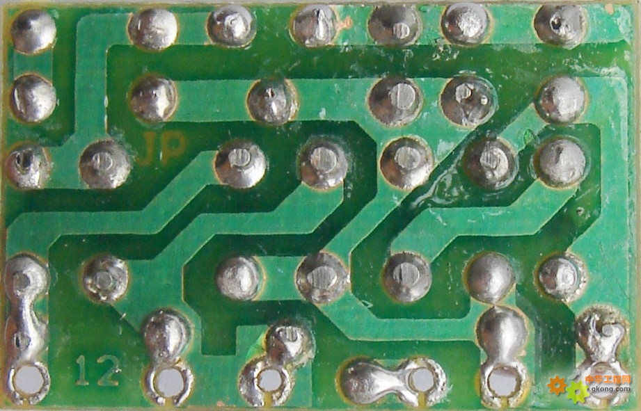

给你们看一份2P漏电保护断路器漏电保护电子电路看看,这是最简单的了,想自学的话,就得从最简单的开始,关键在于要有兴趣,更要有耐心。基础原理知识可以学,但兴趣和耐心就不容易学了。
